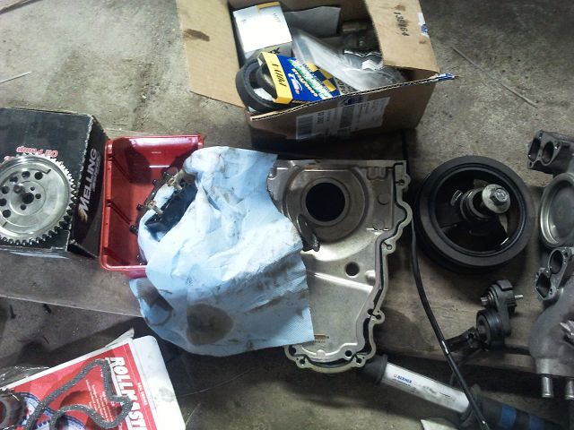

    nun is der Block erstmal wieder raus.. wapu is ab.. aber die Kurbelwellenscheibe.. junge.. selbst mit 15 bar aufn schlagschrauber wollt die nicht ab.. aber mit ner hebelschweisserei hats geklappt mit der schraube :thumbup: nu is die scheibe aber immer noch oben :pinch: morgen mal den abzieher quälen ..hoffen wa mal das das wird... habs erstmal mt rostlöser eingelegt...
    werd dann steuerkit und ölpumpe wechseln
    und motorraum verschönern ;)
    Edit:
    So.. nun ist alles gewechselt..
