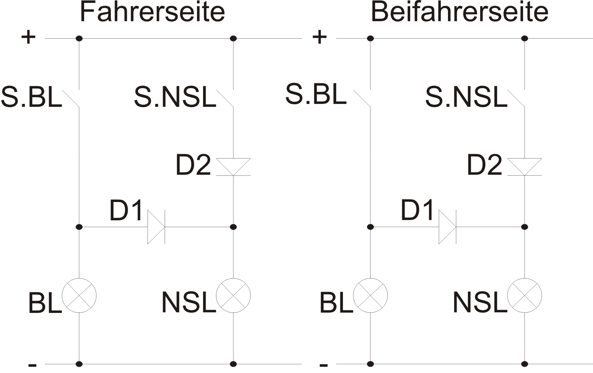

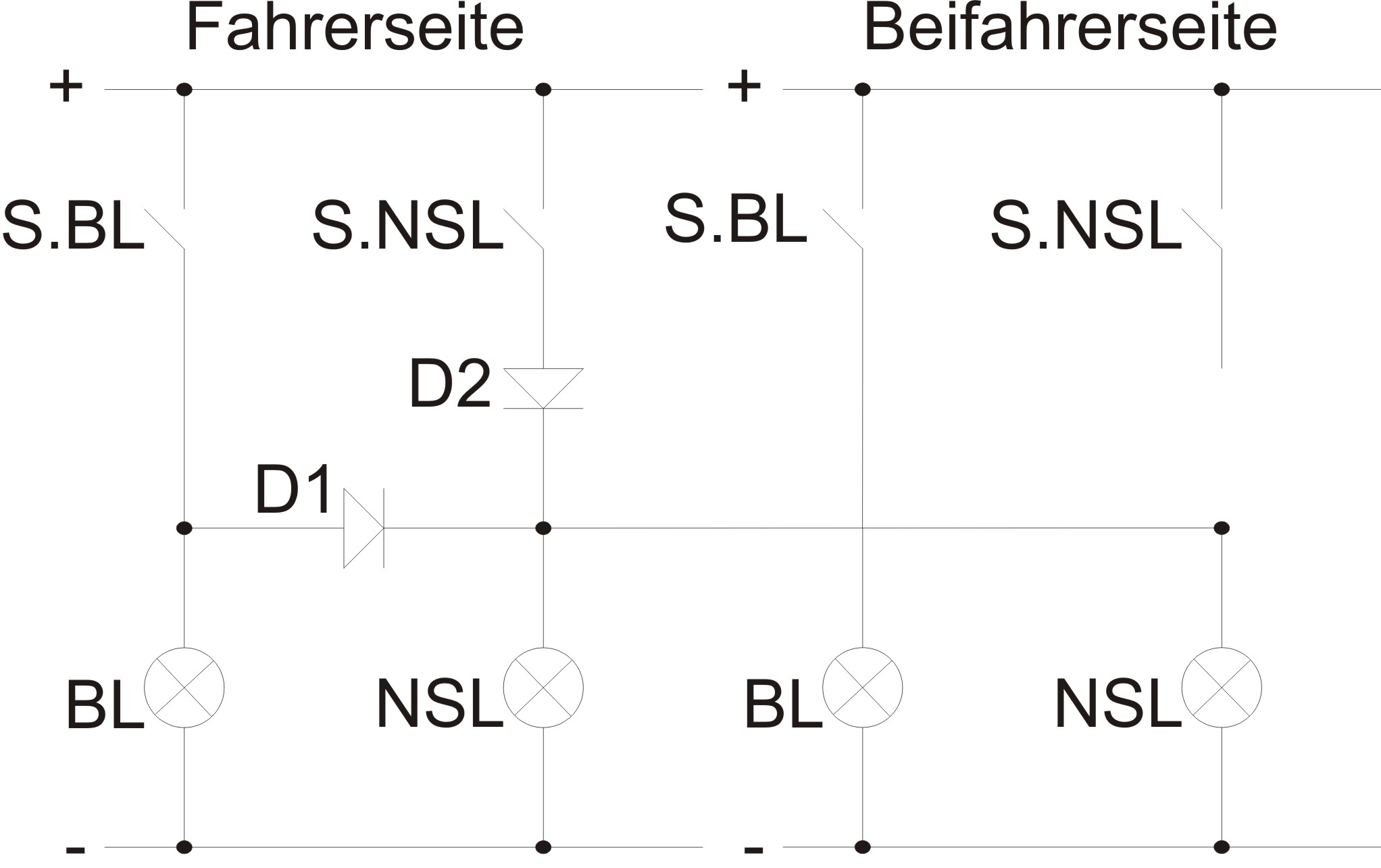

Mit ein paar Änderungen funktioniert es, ich hatte das an meinem Tigra so, direckt hinten am Stecker angeklemmt. Wenn du keine Kabel ziehen willst dann brauchst du 4 Didoen aber etwas anders angeordnet. Ich habe damals anstatt 4 Dioden paralell zu schalten einfach welche genommen die mehr Strom aushalten.
Ich habe dir mal eine Schaltung gebastelt die du jewals für Fahrer und Beifahrerseite nehmen must und eine Schaltung wenn du ein Kabel von der Fahrerseite zur Beifahrerseite ziehst dann brauchst du nur zwei Dioden.
D1 ist klar damit bei eigeschalteter NSL nicht das BL leuchtet und D2 ist dazu da damit beim Bremsen nicht die NSKL (KontrollLeuchte im Amaturenbrett) nicht mit leuchtet.
MFG
Das müste dir eigentlich weiter helfen. ![]()
