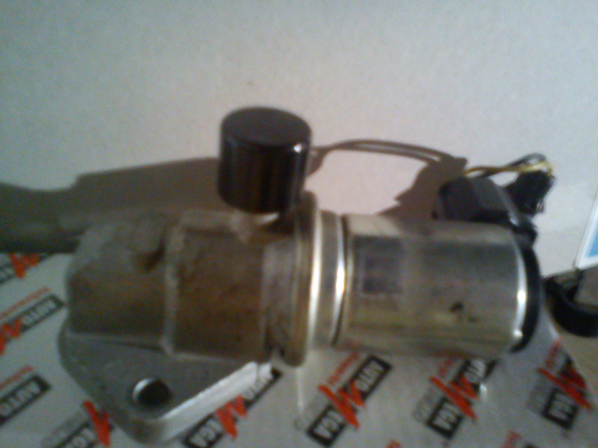

Drosselklappe habe ich auch gereinigt. Ich habe meinen LLR getauscht. Der Nachbau war scheisse und er lief schlimmer als vorher. Der gebrauchte originale hat es gebracht. Jetzt läuft er wieder. Nun frage ich mich nur wie ich die Elektrik von der Mechanik trennen soll??? Bild des orginalen Reglers habe ich ja schon gepostet.
@spokey: Bei dir lässt er sich ja gut trennen. Die schraube sehe ich sogar. Bei mir gibt es das leider nicht.
Ich werde es morgen mal versuchen. Heute ist er auf einer strecke von 1km zweimal ausgegangen. Schnauze voll! Werde mir morgen bremsenreiniger besorgen und alles saubermachen. Nur eine Frage bleibt:
Wie soll ich die Elektronik vom mechanischen Teil trennen? Es gibt keine Schrauben... ist alles eins. In der Anleitung sieht der Regler anders aus und lässt sich auch trennen....

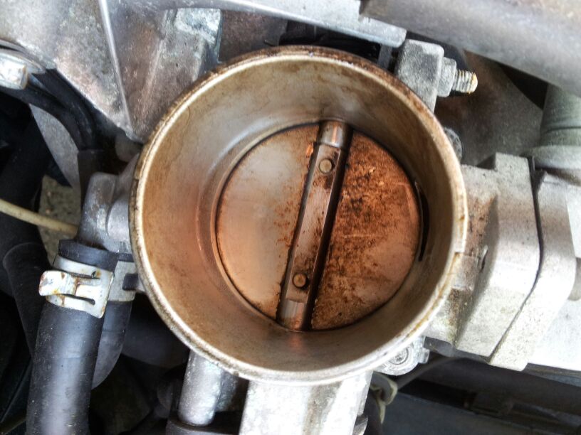

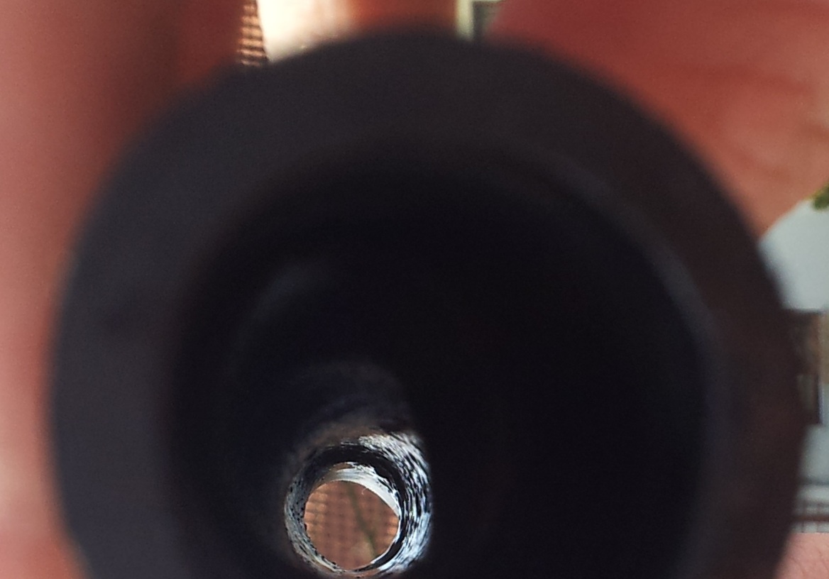

Ich habe das gleiche Problem und habe letzte Woche mal die Schläuche überprüft. Wie in der Anleitung beschrieben, habe ich getestet, ob der kleinere der beiden Schläuche durchlässig ist. Der beschriebene Sog war deutlich zu spüren. Ich gehe deshalb mal davon aus dass die Hohlschraube und der dünne Schlauch frei sind. Der dickere Schlauch zeigt eine dünne Ölschicht (siehe Bild).
Die Drosselklappe sieht auch noch ok aus. Sie hat zwar Ablagerungen, ist aber noch nicht so schlimm, wie in der Anleitung. Leerlaufregler habe ich noch nicht abgebaut, da ich nur kurz zeit hatte.
Ich habe noch einen orginalen LLR und einen Neuen (Nachbau) rumliegen. Taugen die Nachbau-LLR was oder soll ich lieber einen gesäuberten Orginalen einbauen? Wenn ich das richtig gesehen habe, kann ich bei mir die Schwingspule nicht abschrauben.
Neben der schwankenden LL-Drehzahl und dem Absterben des Motors habe ich noch das Problem, dass die Drehzahl beim Schalten (Treten der Kupplung) verzögert und sehr langsam abfällt. Ich denke, dass liegt auch an dem LLR.

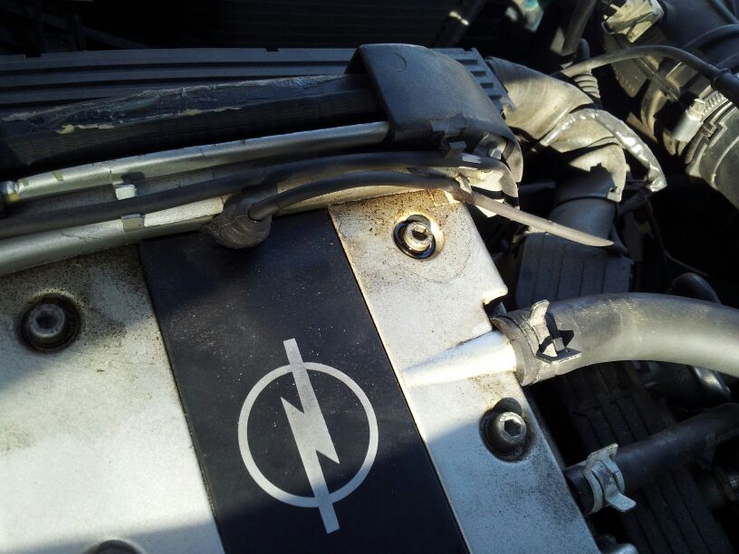

Des Weiteren habe ich bemerkt, dass aus den vorderen Schrauben des Ventildeckels immer etwas Öl austritt. Woher kommt das?
Danke schon mal für euere Antworten. Im Anhang noch 3 Bilder...
