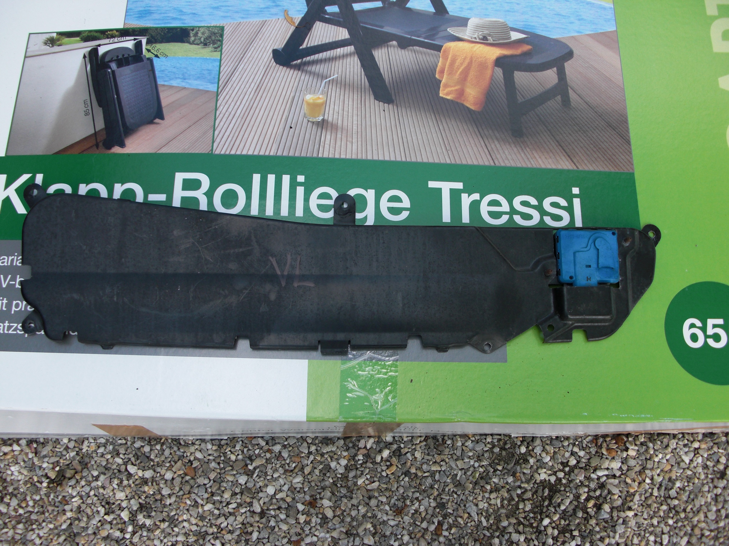

Hallo Gatsch,
super Danke für die Bilder werde mir das am Wochenende mal anschauen ob ich da was bei mir finde
.....das stimmt einen Unterschied ist nicht zu merken wobei ich sagen muss ich jetzt gar nicht weiß ob Sie jemals angeschlossen war
aber auch einen Fehler wird nicht angezeigt.
Ich hatte mich ja so auch bereits im Internet schon informiert auch ebs brauchbares gefunden nur keine vernünftigen Bilder, die ich jetzt Dank dir ja habe
hier hieß es lediglich noch, dass dann das MSG die komplette Berechnung der Einspritzmenge über den KW-Sensor übernimmt, jedoch der 1 Bar druck fehlt und am offenen Stuzen Nebenluft gezogen wird was zu einem nicht sauberem LL führen soll, dies muss ich wiederrum dementieren meiner läuft sauber ![]()
Werde bei mir eh die Ansaugbrücke runter bauen, dann werde ich da wohl leichter dran kommen und wird ersichtlicher sein, da ich bei mir die Multiram Stufe 1 & 2 ausbauen möchte und evtl. reinigen wenn Sie ziemlich verdreckt ist, damit Sie wieder sauber arbeiten, soll ja immerhin auch ebs am Drehmoment und Verbrauch aus machen ![]()
