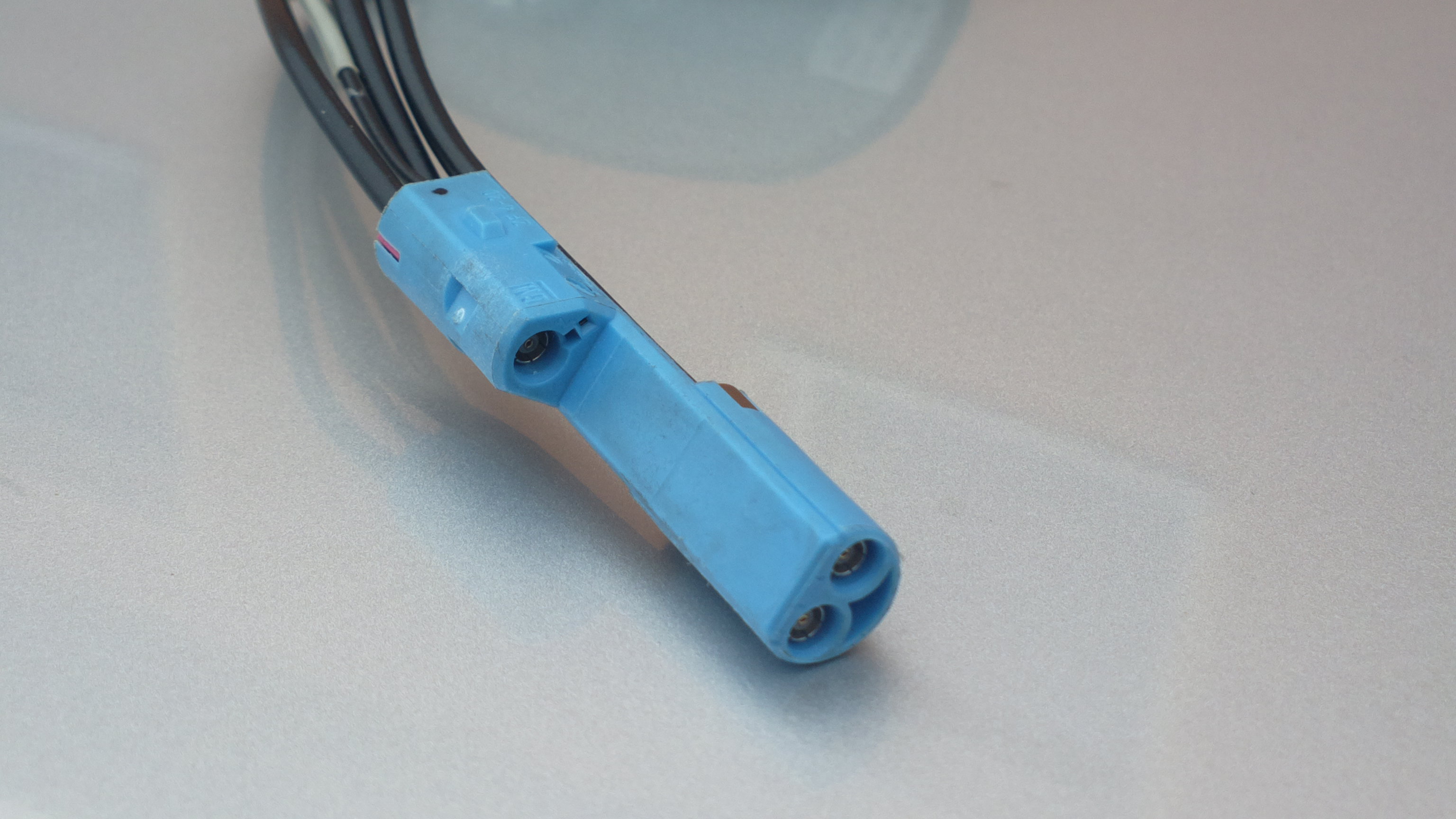

Danke, ich noch mal. Ich habe jetzt einen Antennenfuß vom Corsa bekommen. Der hat jedoch den blauen Kombistecker (siehe Bild). Die Anschlüsse des Antennenkabels sind jedoch wie oben beschrieben. Hat jemand eine Idee, wie man beide Systeme verbinden kann (Adapter?)? Evtl. Lieferant/ Hersteller und Teilenummer? Grüße -

Er hat 4 Einzelne Kabel und nicht diesen neueren Kombistecker.Ob dir dann der Platz reicht weiß ich nicht. Der Meterstab stand an der Dachkante:
Hoffe ich konnte dir weiterhelfen.
Recht herzlichen Dank für die ausführlichen Infos und die Bilder. Dass der Antennenfuß vom Astra G (Teilenummer 09164456) auch paßt, wußte ich nicht. Ist aber positiv. Noch 2 Fragen. Konntest du die Gummidichtung vom alten Fuß weiterverwenden? Waren die Kabelanschlüsse des Astra- Fußes identisch mit dem alten Omega- Fuß. Danke.

Nach meinem heutigen Kenntnisstand hat der abgebildete Corsa-Antennenfuß die Opel-Teilenummer 1788917. Ich bin jetzt dabei zu klären, ob die Kabelanschlüsse mit dem Omega-Fuß identisch sind. Ach ja, kosten soll der Fuß um die 120,00 EUR (neu). Grüße.
