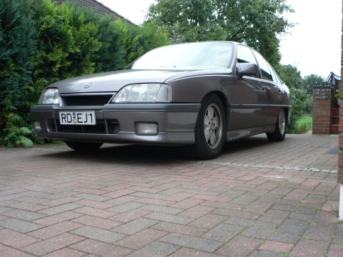

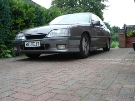

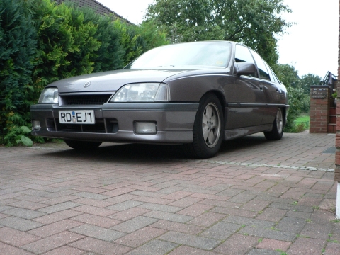

wie versprochen die Bilder, nur vorne 65mm tiefer hinten "original" 3000 der federn.
gruß
Wolfgang
Sieht geil aus, schade das diese für den Omega B ist!!
So etwas würde ich mir auch an meinen Omega 3000 bauen!
gruß
rekord_1
