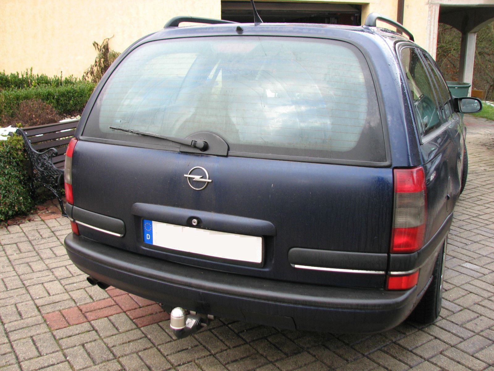

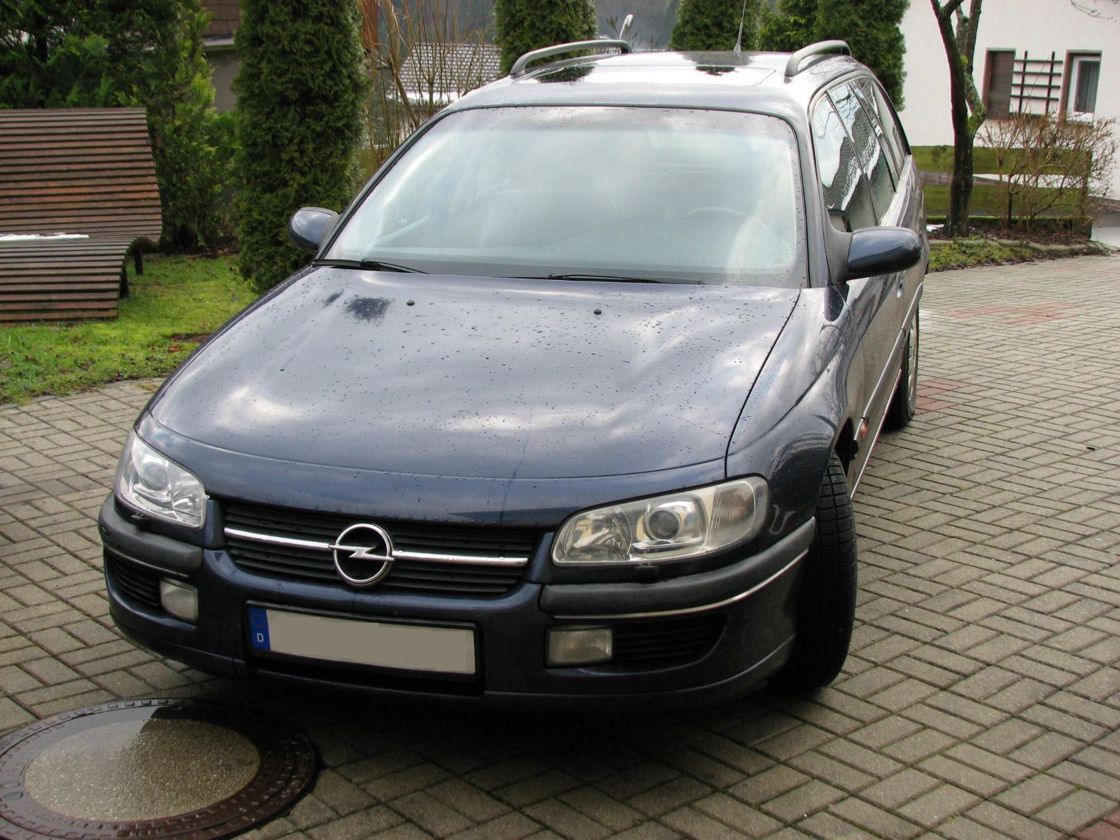

99er Edition 100 mit aktuell ca 255tkm aufm Wecker und X20XEV unter der Haube.
Die Alus und den Grill hatte ich noch rumliegen. Sieht schonmal etwas besser aus. Alles weitere kommt im Laufe der Zeit.
Als ich den gekauft habe, bin ich wahnsinnige 400-500m weit gekommen, weil die Lima platt war.
Neue gebrauchte 120A Lima eingebaut und er lief weitestgehend zuverläßig. Wenn da nicht die üblichen Leerlaufprobleme gewesen wären...
Ölabscheider zu und das Steigrohr der KGE auch komplett zu. Ölabscheider rausgeschmissen und durch einen Schlauch ersetzt, Steigrohr gereinigt, DK saubergemacht und siehe da... Läuft vernünftig ![]()
Ich mache aber morgen oder so noch eben den Leerlaufsteller sauber.
Ansonsten sind noch neue Kerzen reingekommen und die Tage gibts nochen Ölwechsel.
Optisch muss ich halt mal schauen was passiert. Xenon hat er zum Glück schon.

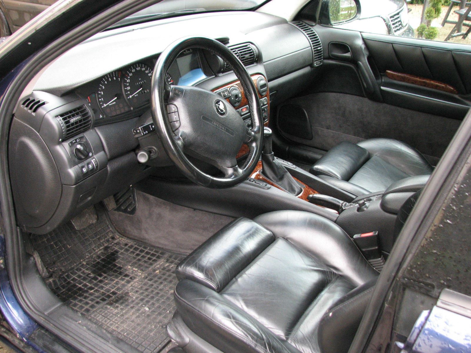

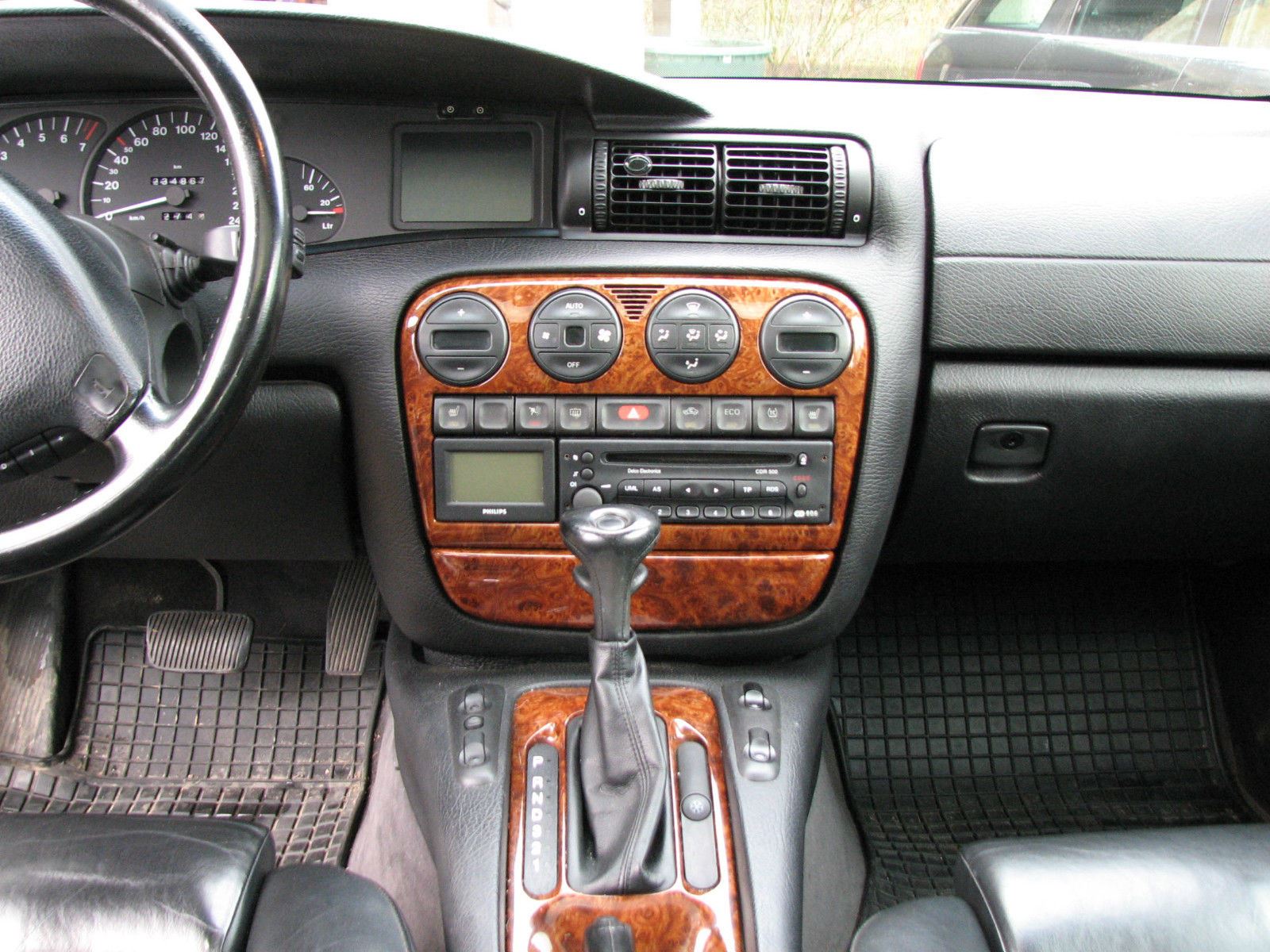

Es ist ansonsten wieder ein Vectra Sport Lenkrad reingekommen (das gleiche wie im blauen) und halt mein Pioneer Radio...
In der nächsten Zeit sind dann noch die Koppel und Spurstangen dran. Wie der Umlenkhebel ausschaut, weiß ich nicht, aber der wird dann auch direkt mit neu gemacht.
