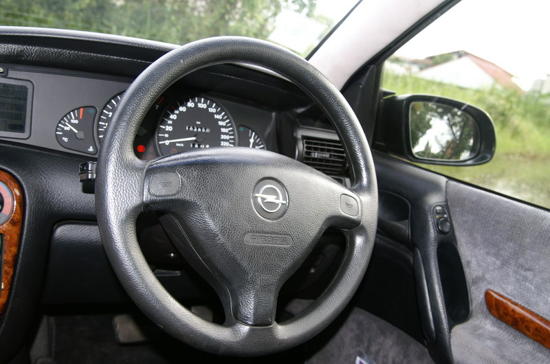

Beim Astra Lenkrad bin ich mir nicht sicher... Viele sagen es geht nicht, aber was ist dann hiermit:
Definitiv ein Astra/Zafira/Corsa Lenkrad (Der Airbag ist weiter runtergezogen als beim Vectra Lenkrad und hat auch eine andere Form)
