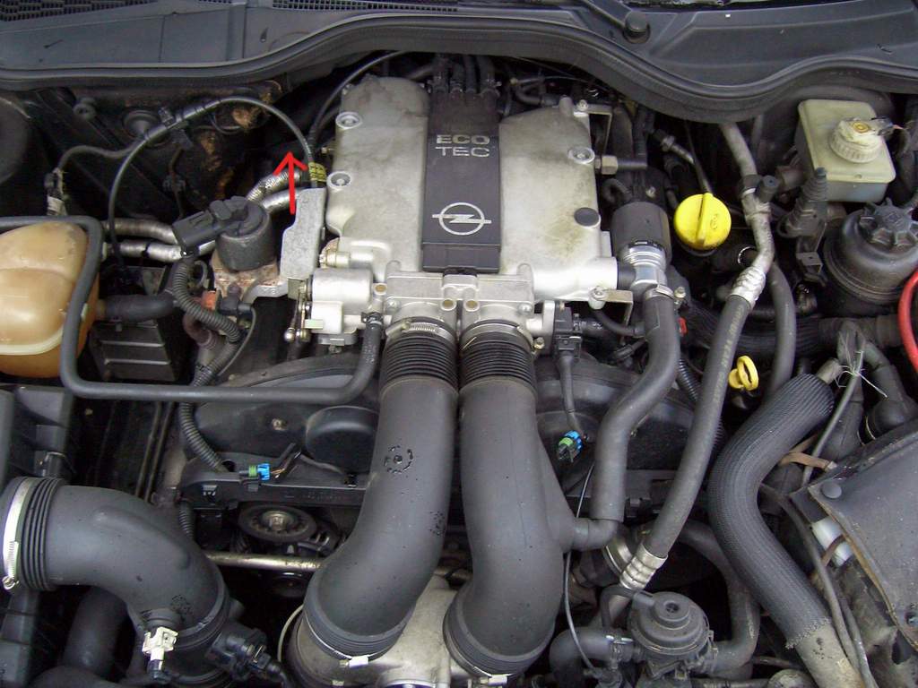

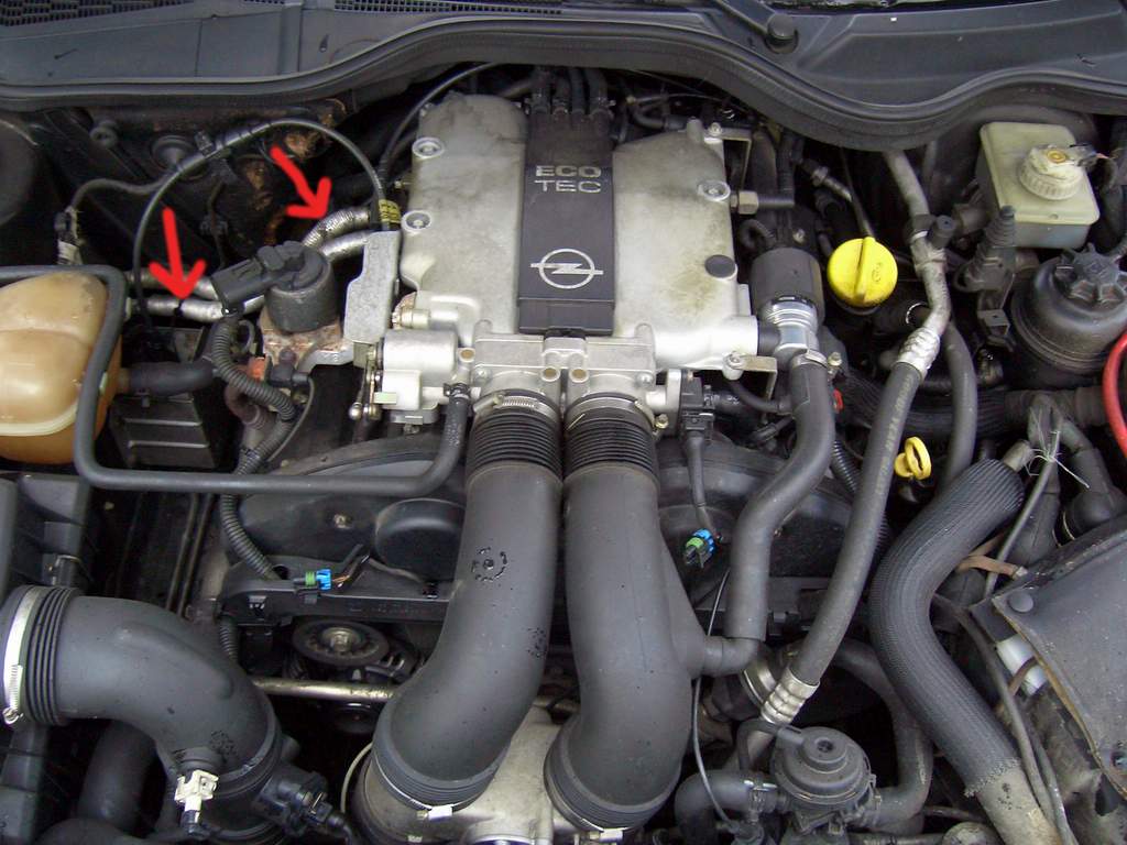

    Wärmetauscher spülen.
    Beifahrerseite gehen links 2xschläuche zum Wärmetauscher ab ,einer ist der Vorlauf der andere der Rücklauf beide abmachen , über den Rücklauf ein gartenschlauch anschließen
    und mal duchspülen hat bei mir wunder bewirkt die Heitzung läuft wieder einwandfrei hab es vor ca.1 Jahr gemacht und seitdem ist kein Heitzungs Problem mehr aufgetreten, bei mir kam da so ein richtige drecksuppe raus!!!l
    Gruss dirk

    Der Wärmetauscher selbst ist hinter dem Amaturenbrett (beifahrerseite) im innen raum , von außen selber kommt mann nur an die schläuche ran!!!
    Gruss dirk
