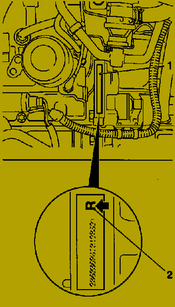

    V6 DOHC-Benzin-Motoren X 25 XE, Y 26 SE, X 30 XE, Y 32 SE – Motorkennzeichnung/Motornummer
    Die Motorkennzeichnung ist auf der Abflachung (1) am Zylinderblock getriebeseitig eingeschlagen.

    wenn du unter dem Omega stehst ist die nummer glaube ich auf der linken Seite hinten zum Getriebe hin.

    Hat da jemand vielleicht ein Foto von? Wo das ist? Die Skitzze hilft mir nicht weiter, oder vielleicht doch, wenn ich wüsste aus welcher Perspektive ich sehen muss.
    vieleicht hilt dir ja weiter, das der obere Kreis auf der Skitzze der Ölflter ist und der ist auf der Fahrerseite.

    Und nur mit Aufbocken auf einer Seite (Fahrerseite) kann man die Nummer nie nie nie niemals lesen, dazu brauch man nen Spiegel oder besser ein gutes Fotohandy!
    Ich habe nun meine Nummer! X30XE 08072052
