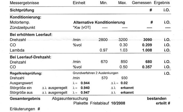

Hallo,
ich habe meinen Omega A 2.6i jetzt durch die AU und den TÜV gebracht.
Jetzt steht der Einbau des Kaltlaufreglers an.
Auto hat jetzt drei Monate gestanden und auch nur Kurzstrecke bewegt worden.

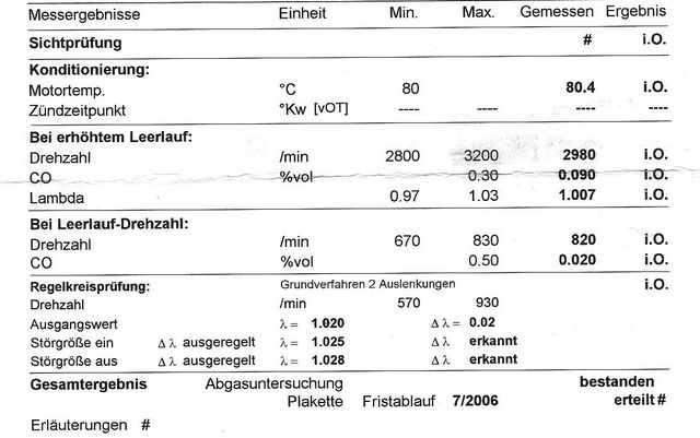

Die AU wurde zwar bestanden, aber der CO Wert bei 3000U/min von 0.209% so lala find ich. Bei der AU vor zwei Jahren war dieser Wert noch bei 0.090 %.
Mach ich mir jetzt zuviel Gedanken? Kann ich das Abgasverhalten jetzt noch positiv beeinflussen, z.b. durch den Einbau von neuen Zündkerzen?
Oder sollte der Wagen auch mal ein bischen getreten werden? (Laufleistung 220.000km)
