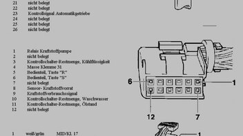

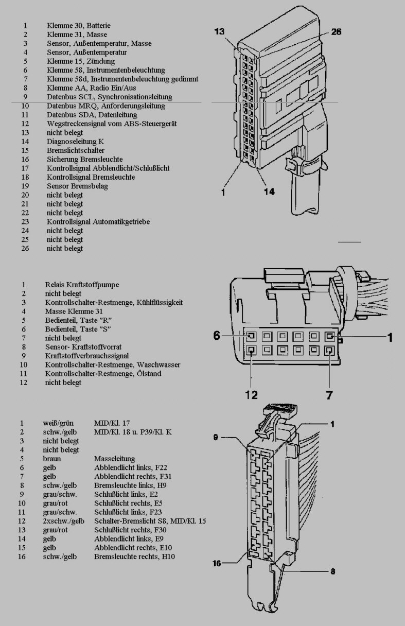

    Hier nochmal die Pinbelegungen aller Stecker:
