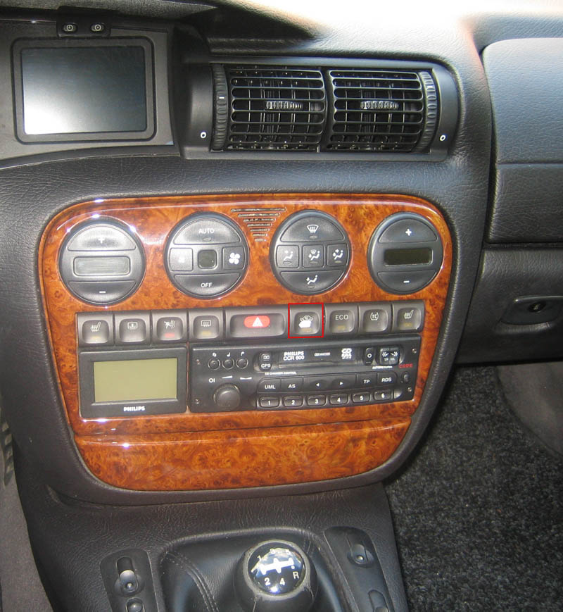

Farbe von den Schalter blättern ab, brauche rat???
    die farbe von den schalter die in der mittelkonsole
    eingebaut sind blättern ab!!!
    bei meinen vorgängern war alles besser, da ist nix abgeblättert,
    und die neuen schalter kann man ja eigentlich
    gleich in ne tonne werfen, war beim freundlichen
    und die schalter gibts nur komplett zu kaufen,
    wieder ein grund sauer auf opel zu werden,
    die kappen gehen sehr einfach ab von den schaltern,
    also hätten sie es auch einzeln verkaufen können X(
    denke, ich brauche jetzt hier keinen preis für jeden
    einzelnen schalter zu nennen, für mich unbezahlbar,
    brauche insgesamt 9 schalter, sagen wir mal rund kostet
    ein schalter ca. 20 EUR und das ganze 9 mal :(
    nun, lacken wäre kein problem, aber wie soll ich die
    symbole abkleben die durchleuchten müssen ?(
    am liebsten würde ich bei mir die alten schalter vor 98
    einbauen, die waren wenigstens anständig.
    wäre für jeden tip und hilfe sehr dankbar.
    MfG...Özer

    Ja, da hast du recht. Die Schalter gibt's nur komplett und sind dazu noch schweineteuer!
    Nen Tip zum Lacken kann ich dir zwar nicht geben, aber vielleicht wirst du ja auf dem Schrottplatz fündig?! ;)
    Hallo omegasi
    Wenndas Lacken für dich kein Problem ist. Dann versuch es einmal mit Revell Color Stop. Das istein flüssiger Maskierfilm zum Abdecken den du nach dem Lacken auch wieder abziehen kannst. Das Teil findest du in jeden guten Modellbaugeschäft. :(
