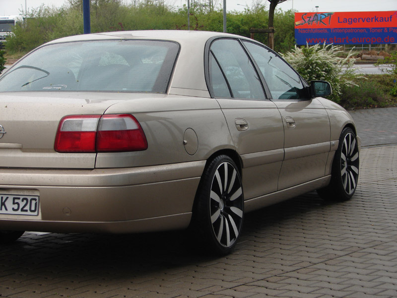

    Hallo Leute,
    Nun habe ich auf meinem Ommi die MAM Nuvo 8,5x19 Zoll ET 30 drauf mit 235 schlappen rundum. Geplannt ist noch das GTS 50/35mm Fahrwerk wenn das Geld stimmt. Vorher wollte ich an der HA eine Spurverbreiterung drunter machen damit die Räder hinten etwas optisch besser aussehen.
    Wieviel mm spurverbreiterung kann ich pro seite an der HA nehmen?? Mehr als kanten umlegen hinten wollte ich nicht machen (wenn überhaupt)
    Außerdem sollte die Spurverbreiterung das system zum anschrauben und nicht zum durchstecken sein da ich schon Lochkreisversatz schrauben für die Felgen habe.
    Also welche Spurverbreiterung ist empfehlenswert??

    Aber FK ist der ein zige hersteller der 30mm Platten hat zum anschrauben! Gibt es noch andere Hersteller? Ich denke das 40mm platten, also 20mm pro seite zu breit sein wird.
    Hat keiner erfahrung damit?

    Meinst du echt ich könnten bei einer ET von 30 dann noch 20 ziger Platten pro seite fahren?
    Geil wäre es aber :D
    Ist es beim Ommi schwer hinten die Kanten anzulegen?
