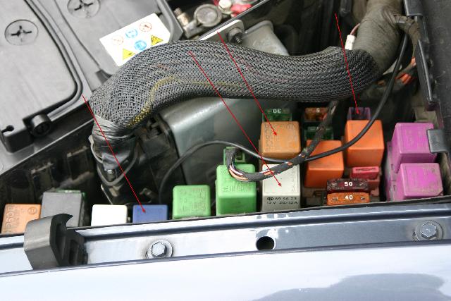

    ich hab meinem Omega jetzt das Problem das die Lüfter für die Kühlung nicht nachlaufen wenn ich den Wagen ausmache. Solange der Motor läuft laufen auch die Lüfter.
    Erfolgt die Ansteuerung über ein Relais?
    Wenn ja welches?
    die Lüfter laufen nur nach, wenn der Thermoschalter anspricht.
    Sprich die Temp. über 96°C liegt im Kühlwasser, ok, kann auch 95° sein.
    Die Relais für die Kühler haben die Farben grau,braun,dunkelblau.
    Du kannst aber am Teststecker pin 1/6 brücken, dann sollten die Lüfter und ZusatzWaPu laufen.
    macche gleich mal ein Foto vom relaiskasten Motorraum beim x30xe mit Klima.

    das blaue hab ich schon getauscht, leider ohne erfolg
    werde mir dann wohl mal die anderen beiden vornehmen.
    können ja eigentlich nur relais seinen da der Lüfter ja sonst läuft.
    die sicherungen sind auch alle i.O.
