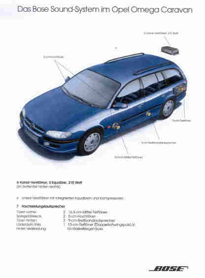

    anbei eine Übersicht von der Fa. Bose, um ggf. Unklarheiten mit
    Einbauorten zu klären !
    Beim Vorfaceliftmodel steht nichts im Display ! Nur die Bezeichung
    auf dem Radio selbst und die Lautsprechergitter vorne waren
    mit dem Schriftzug "BOSE" versehen !
    Fuup
    Wer Intresse hat, dem kann ich die Übersicht und Anschlusspläne zukommen lassen !

    Beim Caravan !
