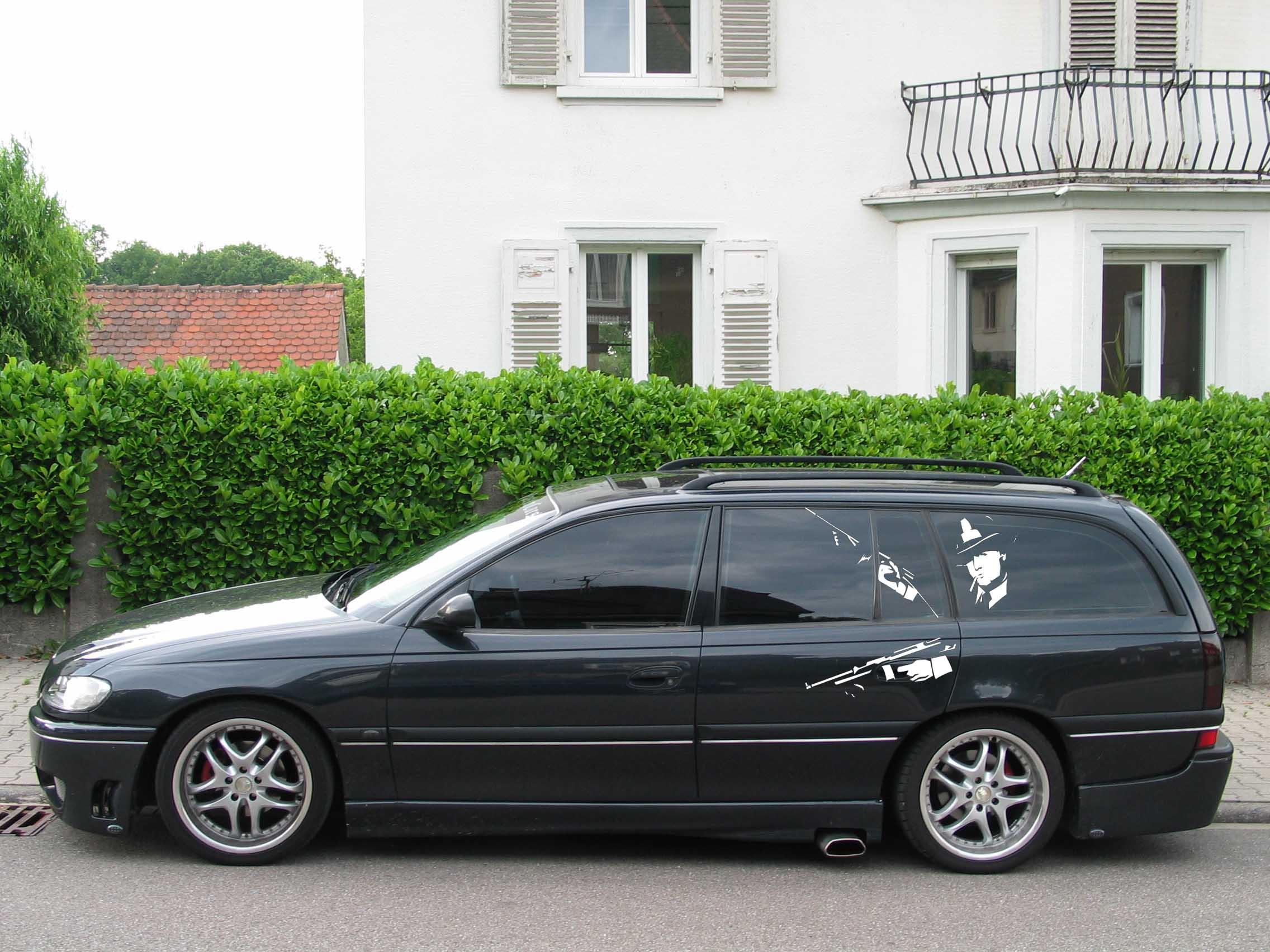

    Ich bin momentan drauf und dran die Scheiben an meinem Omi zu tönen. Die Heckklappe und hinteren Seitenscheiben haben eigentlich auch recht gut gefunzt. :ok:
    Nun komme ich an die hinteren Türen und hab leider keinen schimmer wie ich die beweglichen Scheiben (elektr. FH) ausgebaut bekomme. ?(
    Hat mir jemand einen oder mehrere Tip(s) wie ich die Dinger aus der Türe bekomme.

    ich hab wie mein vorredner auch nur zuschauen dürfen aber mein spezi hat die hinter türverkleidung ausgebaut und den gummi der die tür nach unten abdichtet rausgehebelt geht relativ einfach
    dann hat er die scheibe noch etwas nach unten gefahren

    Also Ausbauen ist tatsächlich nicht nötig. Bei mir wurden nicht mal die Türpappen abgenommen. Es wurden lediglich die Gummis etwas abgehebelt und die Folie druntergeschoben.
    Hab auch keine Probleme mit Fenster auf / Fenster zu... Hält bombenfest!

    also ich habe jetzt schon bei 4 Omi´s(Caravan, 2 von meinem Schwager und 2 von mir), die vorgeschnittenne Folie von Folia - Tech eingeklebt und habe nie die Türverkleidung ausbauen müssen.
    Das einzigste wo Du drauf achten solltes, ist das Du, zuerst die Scheibe ein kleines Stück herrunterläst, sie oben gut andrückst und dann wieder hoch fährst.
    Sollte Sie dann doch verrutschen kannst Du sie Mit dem Rakel eigentlich wieder gut unter das Gummi drücken.
    Dann kannst Du die Scheibe weiter nach unten an der Scheibe Anrakeln und wenn Du unten am Gummi der Türverkleidung angekommen bist, kannst Du das Gummi mit einem nicht spitzen Gegenstand ein Stück vorsichtig nach vorne ziehen und den Rest der Folie mit dem Rakel nach unten fest drücken.
    Danach die Scheibe mind. 48 Std. nicht öffnen, danach müsste sie eigentlich Bombenfest sitzen.
