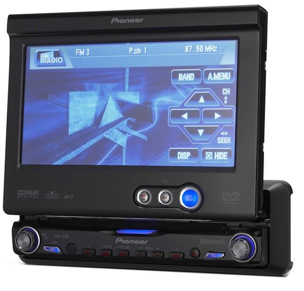

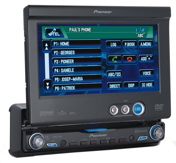

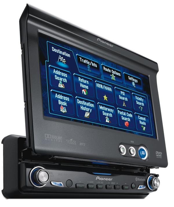

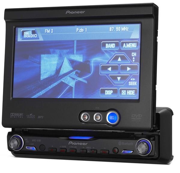

Der Tachoimpuls lag bei mir auch nicht am Radiostecker, nimm den vom Stecker der Klimabedieneinheit, da liegt der auch noch mal an.
Das Handbremssignalkabel einfach auf das Massekabel direkt am Radiostecker und gut ist, dann kannste auch bei der Fahrt gucken.
BAS und TREBEL geht dann nicht, wenn Du ein "fertiges Soundmenue" gewählt hast, nimm mal ein Benutzerdefiniertes.
Reden sollte sie am Anfang schon - die Route wird berechnet - kann sein das der Ton bei dir ausgestellt ist - Navimenue - Einstellungen .....
Das mit deinem English Problem kenne ich gar nicht, bei meinem ist alles auf Deutsch egal was.
Wo hast Du deine Antenne gelassen - ich hatte arge Probleme mit der Solar Reflex Scheibe ?
