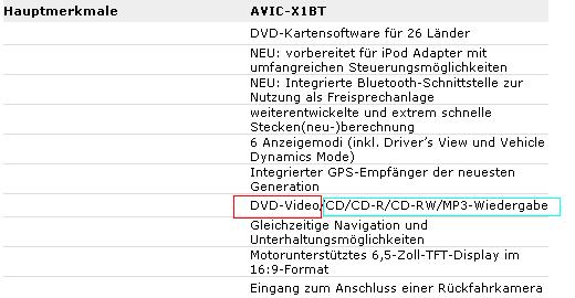

Pioneer AVIC X1 BT?
    Ja ich hatte gedacht
    das dvd-mp3 mit einbezogen war
    weil immer dieses " / " dazwischen gesetzt ist
    naja egal hauptsache video-clips laufen jetzt,
    und wer weiss vielleicht kann man irgendwann ja auch mal
    dvd-mp3 brennen können :rolleyes:

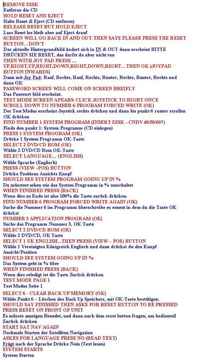

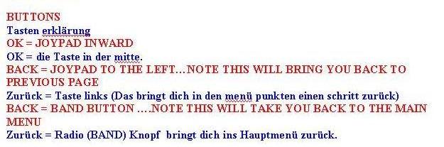

    ich danke schonmal im voraus
    MfG...Özer
    dankeschön für die wundervolle übersetzung :)
    habe es sofort ausprobiert,
    klappt alles wunderbar,
    aber nach dem neustarten bootet er die cd erneut
    und schwupsti wups hab ich es wieder auf englisch :(
