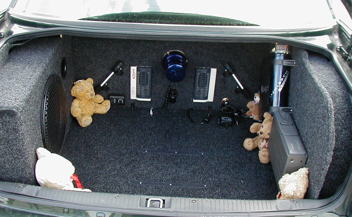

    ich hab alles ausser dem Bluetooth empfänger
    ins kofferaum eingebaut,
    die gps-antenne ist auf der hutablage hinterm sonnenrollo.

    Mit Grundmenue meinen die bestimmt das Menue was aufgeht, wenn Du den blauen Knopf drückst ;)
    Ich hab meine GPS Empfänger oben in die Abdeckung der 3 Bremsleuchte gepackt, da ist die Scheibe auch nicht getönt oder verspiegelt ;)
    Hab noch den 6er Multiwechsler dazu um Kofferraum :P

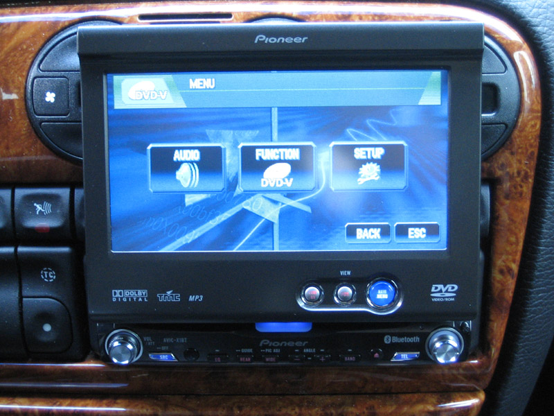

    habe eben antwort von pioneer bekommen, hier die mail:
    Das
    Einstellen der (deutschen) Sprache ist nur im DVD-Setup möglich und wird auf
    den
    Seiten 119/120 der Bedienungsanleitung zum AVIC-X1BT erläutert. Das AV-Menü
    wird
    ausschließlich in englisch dargestellt.
    also ist ausser Navi doch alles auf Englisch :rolleyes:
    @Snub2000
    ist denn bei dir wirklich alles auf deutsch?
    kuck mal bitte im anhang, mit englisch meine ich folgende menü's usw...
    MfG...Özer

    Alder, Asche über mein Haupt, Du hast Recht, es ist auch in English 8o
    Hätte geschworen, das wäre in Deutsch, so kann man sich täuschen - aber finde es ok so :P
