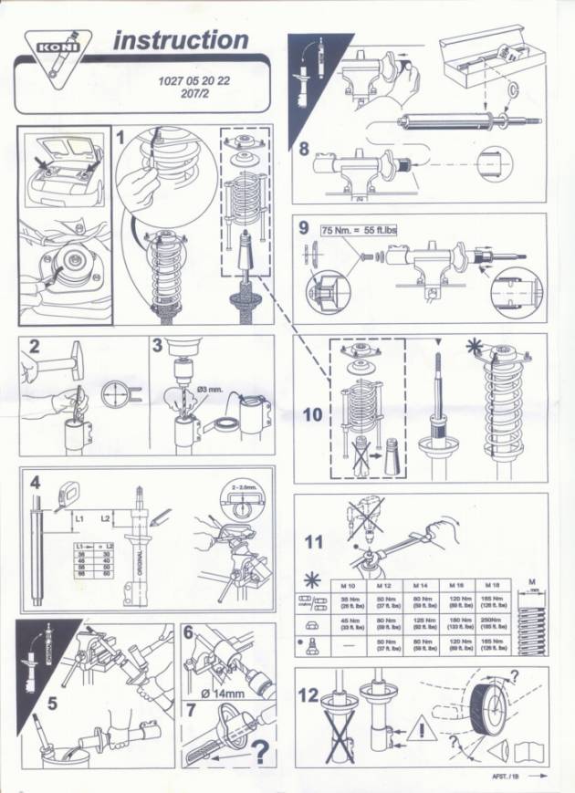

    Hat jemand von euch schon das orginal ferderbein aufgemacht um koni gelb einzubauen???? Brauch da mal ne anleitung , federbein raus ist klar ist auch kein problem und wie dan weiter ?????? Ne anleitung wäre nicht schlecht Danke
    Gruss Dirk
    Hi Dirk,
    meinst du die Koni Patronen in die Federbeinhülse??
    Wenn ja sollte ne Anleitung bei den Konipatronen mit bei sein wo alles genau beschrieben ist.
    Gruß David
    es gibt bei den Patronen 2 unterschiedliche Befestigungen.
    Du solltest nach der Beschreibung, die bei deinen Patronen dabei war gehen. Sonst kann es passieren, das sich die Patrone beim ausfedern einfach löst.
    Hättest mal am Samstag was sagen sollen, hättest gleich bei mir schauen können. Ich habe meine gelben Konis auch selber eingebaut. Einfach nach der Anleitung. Kleines Loch unten rein und das Öl raus oben aufschneiden und den alten Schei.. raus unten noch das kleine Loch auf größe bringen, Patrone rein und anschrauben.

    Was meinst du mit kürzen?!? Kürzen is nich. Du kannst ja deinen Dämpfer max. bis zum Federteller abschneiden bringt aber nichts da die Länge der Patrone sich ja nicht ändert. Wenn ich mich recht erinnere dann soll man aber nur ein Mass 'X' abschneiden damit diese Kappe noch über den Dämpfer reicht.
