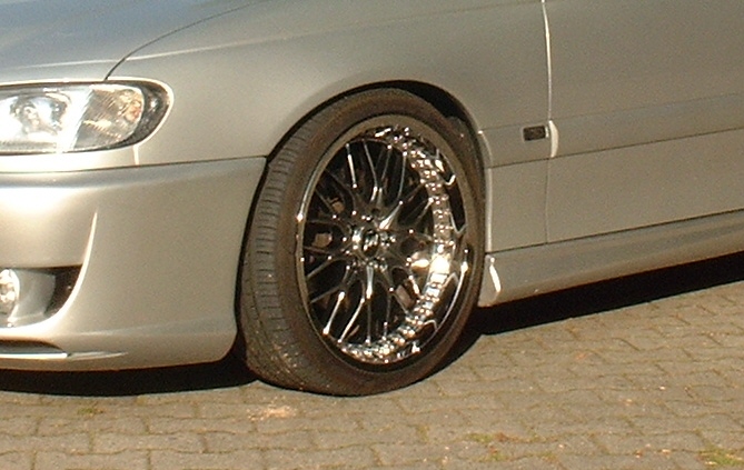

Fahrzeugdaten:
Tieferlegung 40mm
Felgen 8,5x18 ET28
nichts gebördelt
Tüv trägts nicht ein mit der Begründung:
bei voller Einfederung liese sich nicht mehr voll einlenken. hat jemand ähnl. Erfahrungen gemacht?
Abhilfe? Bördeln bringt da auch nichts, oder?
Federwegsbegrenzer will er auch nicht eintragen...würden nach 3x einfedern eh rausfallen
Eintragung
#3 moin,
geh einfach mal zu einem richtigen Tuner oder Teilehändler der auch mal was bauen kann........ selber kannst ja nicht.
..... wenn man schon so einen Radsatz montiert und nicht bördelt und sich dann noch wundert warum kein TüV gibt ..... selber Schuld
falls du jemand brauchst der dir sowas macht und abnimmt weist ja wo ich bin
#4 hmmmm....
stell mal deinen kübel verschränkt auf 80mm vierkanthölzer...
vorher natürlich einlenken...
wenns knapp wird so lange ziehen bis es passt....aber mal im ernst....
du solltest eigentlich schon gute connections zu nem g`scheiten tüv haben... mit dem man auch in "grenzfällen" reden kann...
das ist immer von vorteil... -
#6 Öhm... da passt ja noch ne Hand zwischen!!
Habe selber das KAW 65/35 drin und 8.5x18 ET29 auf der Vorderachse. Ist zwar eine sehr enge Entscheidung gewesen... dennoch hat der TÜVer mir den Spaß auch eingetragen. Ansonsten mal nen paar Distanzringe auf den Dämpfer schieben, damit er nicht so weit einfedern kann
Andy -
