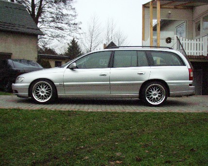

also ich fahre auf meinem Caravan VA 8,5x18" ET30 mit 235/40R18 und HA 10x18" ET30 mit 265/35R18.
Ales völlig problemlos, keinerlei Arbeiten notwendig. Also aufbocken, montieren, runter lassen und ![]()
Reifenverschleiß ist natürlich höher als bei meinem 195er 15" Winterreifen (die jetzt nur noch als Standreifen für die Winterpause benötigt werden), aber auch das bekommt man mit Exzenterbuchsen z.B. von der Dorfbrunnen Garage (http://www.dorfbrunnen-garage.ch/zubehoer.htm) in den Griff.
Hab meine Hankook jetzt ca. 20TKM drauf und jetzt zeigen sie die ersten Anzeichen ungleichmässig abzulaufen. Daher lasse ich sie jetzt am Freitag auf der Achse drehen, dann gleicht sich das wieder etwas aus.
Aber jedes Jahr neue Reifen wirst du bei normaler Fahrleistung nicht brauchen.
Fakt ist auch, das weder VA- noch HA-Konstruktion wirklich für diese Belastung konstruiert wurden, aber das Problem bekommt man auch mit der Serienbereifung, nur halt etwas später.
