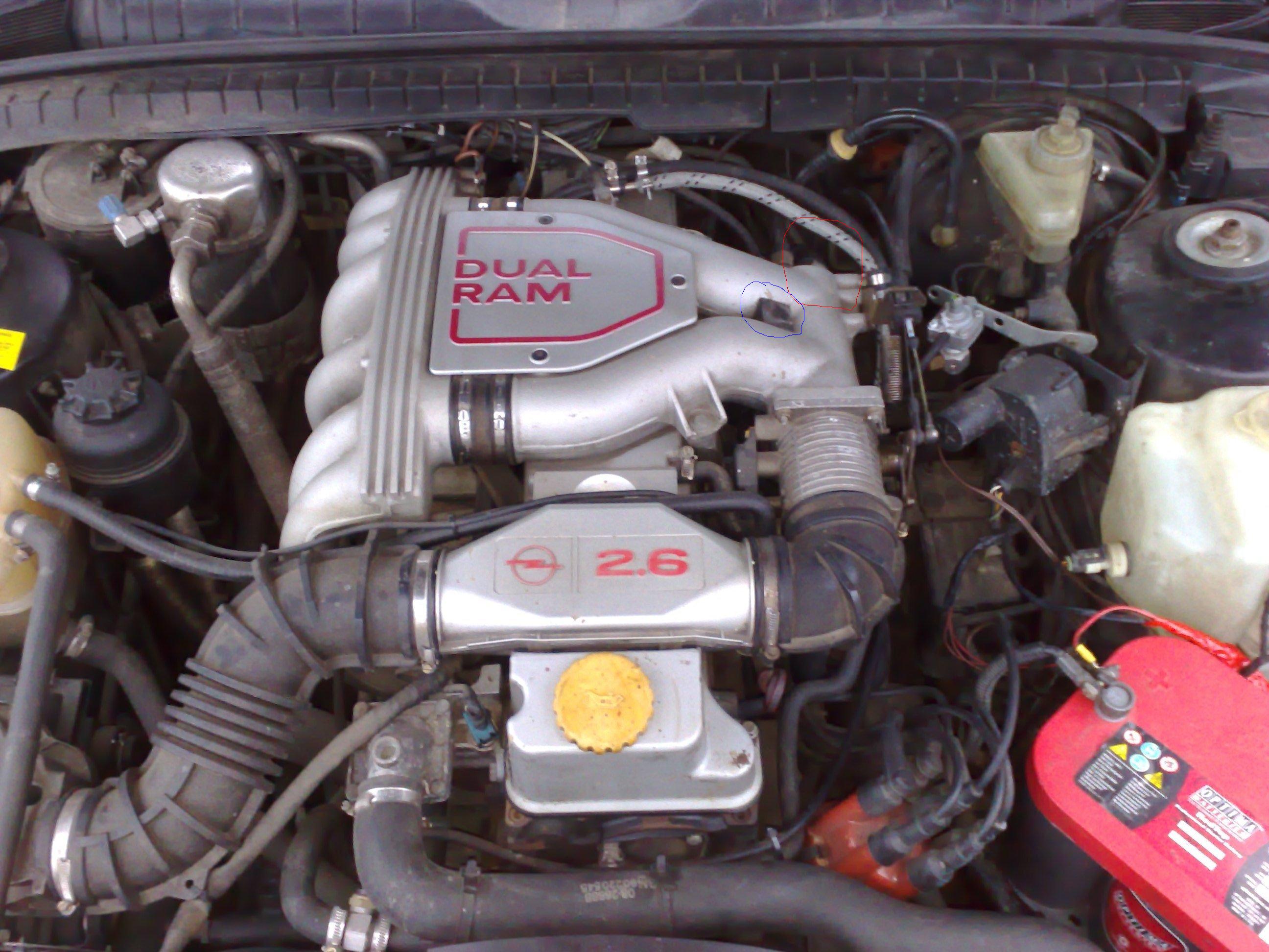

#4 hallo thom
wärst du so lieb und könntest mal auf meinem bild einzeichnen wo genau der LLR steckt?
vielen dank
http://s8.directupload.net/images/081101/9yk2rbuf.jpg
PS: bild steht zur freien verfügung
edit: leider kann ich keine bilder direkt einstellen
auch nicht mit vorschau -
