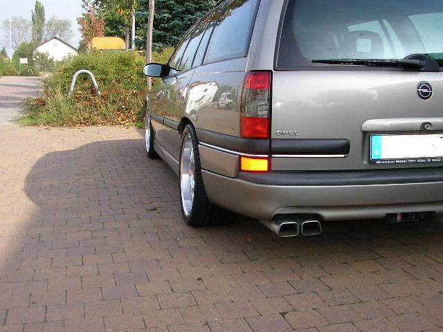

    auf der HA hatte ich mal bei nem Caravan 9x18 ET15 mit 265er drauf, passte ohne probs. kanten waren umgelegt.
    HA könntest auch 9x18 ET5 mit 265er fahren wenn du bissel platz machst.

    Hier mal n Bild mit den 9x18 ET15 und 265er gummi
