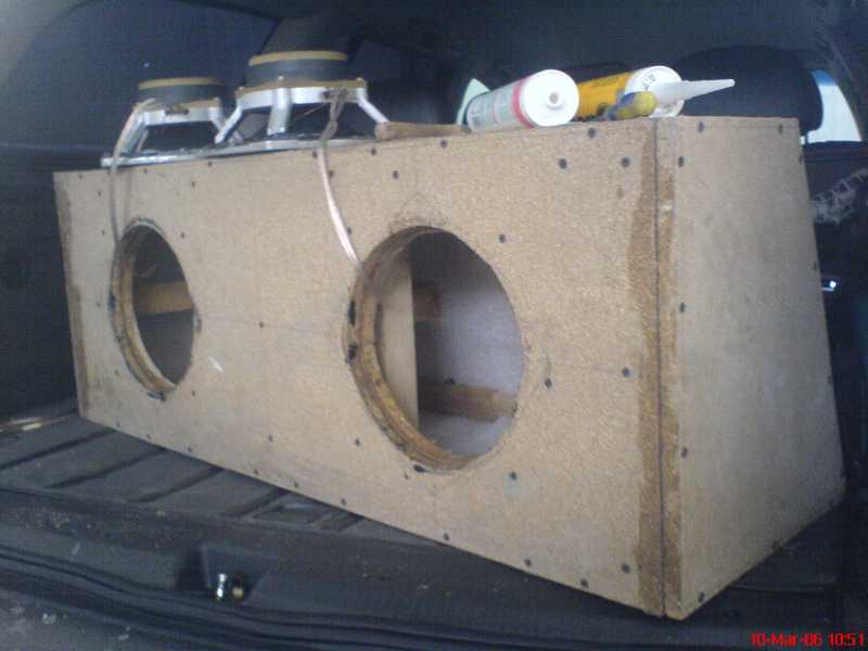

    hi,
    hier mal wie man es machen kann :
    den schönheitswettbewerb werd ich wohl damit nicht gewinnen,
    aber in Punkto Sound geht da schon was !
    So damit hab ich jetzt das Bose System draußen, soll heißen
    bis auf den Verstärker, aber den Tausch ich auch noch aus.
    Und dann verkaufe ich das sogenannte Bose Sound System.
    Insgesamt laufen 6 Lautsprecher, 4 Hochtöner, 2 Sub´s
    Parameter Subwoofer:
    - 35 W
    - 70 W
    - 32 Hz
    - 89 db
    - 4 ohm
    - Q-Faktor 0,4 --- was immer das auch bedeutet
    - Vas 150l

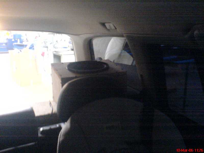

    da würd ich die Jackson aber erstmal gegen eine gescheite Endstufe austauschen ;) Lese Dich mal in verschiedenen Car Hifi Foren durch, dann weißt Du was ich meine ;)
    Resident
    ich will jetzt nicht über Deine Subs lästern oder so aber ich geb Dir mal nen gut gemeinten Tipp: Sie zu, dass dieser Überbau auf der Kiste weggkommt, da ist ja noch ein Kindersitz davor 8o- bei der nächsten Vollbremsung bricht das Zeug Dir oder Deinem Nachwuchs das Genick, egal ob da genug Schrauben und Silikon drunter ist ;)
  • #24
    hi,
    @ pico
    daran ist gedacht....., ich ziehe das trenngitter hoch wenn meine kleine im Auto sitzt. das mach ich jedes mal wenn sie mit bei ist, denn da steht auch ne flasche
    Öl hinten drin, die könnte unter blöden umständen auch umherfliegen.
    nur wenn ich alleine unterwegs bin da ist es unten
    Einmal editiert, zuletzt von Resident ()
  • #25
    na dann hoffe ich mal, dass Du so ein verschraubtes Alutrenngitter drinn hast ;) Bin damals mal mit nem T4 Bus gefahren und der hatte so ein Gitter drinn, was einfach nur durch gegendrücken am Boden und Himmel halten sollte. Hinten war noch ein Kasten Cola drinn und ich musste voll in die Eisen- der Cola Kasten stand dann zwischen Fahrer- und Beifahrersitz und das Gitter hing quer im Auto 8o Da Du in dem Überbbau noch Boxen drinn hast, werden die auch ein hohes Gewicht haben und bei ner Vollbremsung zum extrem schweren lebensgefährlichem Geschoss.
  • #26
    hi,
    mein Gitter wird in den Himmel verankert und unten mit Zurrgurten gestrafft.
    aber n alugitter ist das bestimmt nicht sonst könnt ich es nicht einrollen, oder ??
    aber die ovalen lautsprecher in die Subkiste einlassen geht och nicht...
    du hast auf jeden Fall recht sicherheit geht vor :]
    edit
    ich denk mal denk mal drüber nach !!!
    3 Mal editiert, zuletzt von Resident ()
  • #27
    das macht einen Abflug wenns hart auf hart kommt ;) Bin aber beruhigt, dass Du mal drüber nachdenkst 8)
