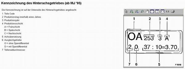

    hi,
    es gibt hier glaub ich irgendwo einen Link, wo man sich
    Tabellen anschauen kann, ich hab ihn jetzt leider nicht gefunden.
    einfach mal n bisschen suchen.
    edit: so ich glaub das ist er

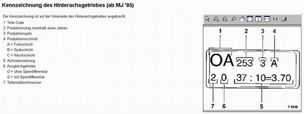

    Hi Christoph!
    Vielleicht magst du mal hier schauen?!
    EDIT: Resident war schneller...
    hi,
    es kommt ja nun mal vor das einige diese Kennung nicht sehen,
    da sie oberhalb vom diff. steht.
    und der FOH einem in solchen Situationen auch nicht immer
    weiterhelfen kann.
