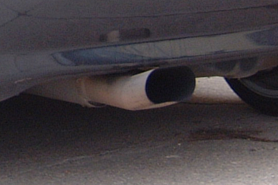

das never dull versiegelt auch
es sieht eher aus als wenn die beschichtung an derstelle fehlerhaft ist bzw es hat sich beim beschichten ein fremdpartikel eingeschlichen
mit chropaste polieren und dann nach jeden 3-4 waschen mal mit never dull abreiben
auf keinen fall darfst du klarlack aufsprühen der verfärbt sich durch die hitze nähmlich schwarz
Gruß Thom
#23 na wenn das ein schweißspritzer ist, oder ähnliches,
dann bekommste zwar den Rost runter der verlaufen ist, aber
an der Stelle wo der Spritzer ist kannst nicht soviel machen.
Da bildet sich dann immer wieder neuer Rost.Haste den denn selber verschweißt (privat) ?
dann kommste auch mit ner Reklamation nicht weit. -
#25 wer weiß vielleicht wird er in der Produktion an der stelle in der maschiene gehalten und sie haben die versiegelung anschliessend nicht richtig ausgeführt oder ein depp hat den topf an der stelle mit fettigen fingern angefasst vorm beschichten wenn du aber in regelmässigen abständen mit Never dull oder ähnlichen polituren nachhilfst wirds kein problem sein
