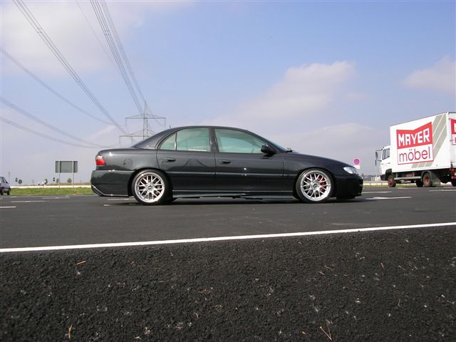

    Hi ihr
    wenn ich meinen omega so tief bekomme bin ich mehr als zufrieden es geht mir halt nur drum das ich beim tüv keine probleme bekomm
    anhänger nutz ich selten und wenn dann meist meinen kleinen 400kg
    ach ich weiss nich obs wichtig is aber meiner is ein kombi und die ahk is abnehmbar
    MFG Alex
