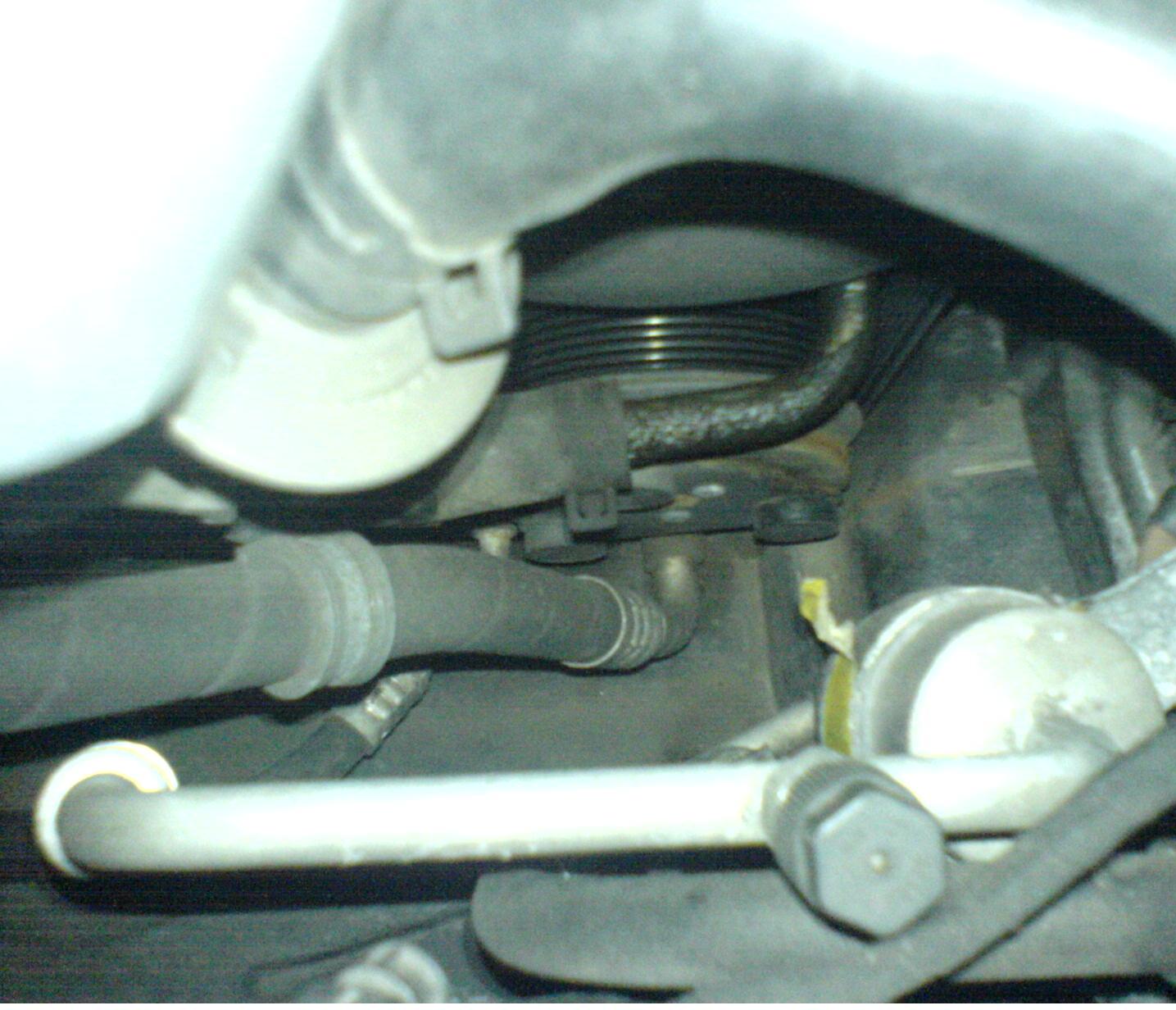

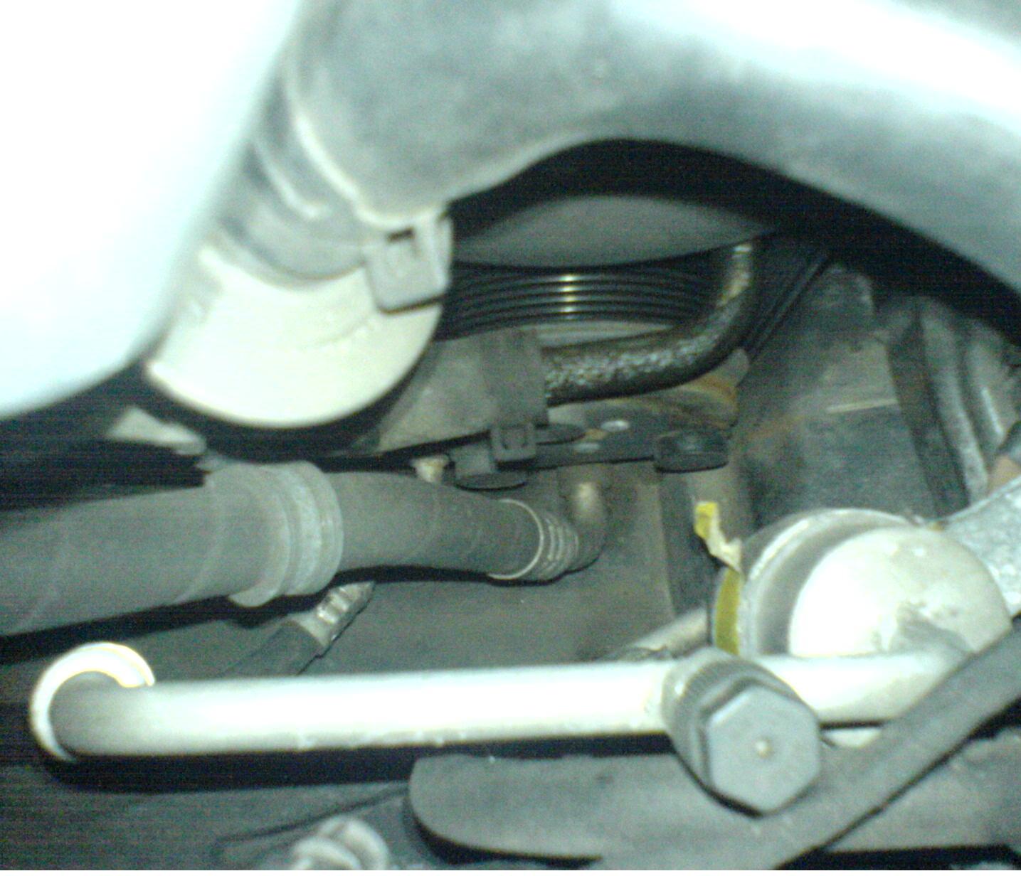

Was ist das was da sifft?
    Sieht so aus als wäre es eine Servoleitung für die Lenkung oder doch die Klima ?(
    Gruß aus Köln Christian
    markier mal, was du meinst.
    werd ich morgen gleich mal nachgucken. Das ist die rechte Seite wenn man vor dem Motor steht. Also zwischen dem rechten Ansaugschlauch und der Batterie dazwischen rein und dort läuft die Leitung da. Ich glaub es läuft die Leitung runter oder so. Oder da wo er reingeht ist nicht richtig fest. Morgen werd ich mal gucken.
    Aber danke mal.
    Dem Bild nach zu beurteilen würde ich sagen es ist der Schlauch von der Servopumpe der leicht am Ölschwitzen ist.
    Leichtes Ölschwitzen ist nochmal.Entsteht durch Temp. Schwankungen und durch alterndes Material Keine Sorgen.
    Kontrollier trotzdem mal dien festen Sitz der Schlauchschellen
