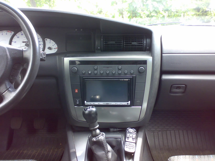

    Hey Freakz. Hab mir jetzt den aktuellen Doppel-Din von JVC gekauft, zum Schnäppchenpreis udn dazu gleich das Bluetooth-Modul. Damit die Rennleitung sich nich mehr beschweren kann, wenn ich mal das Handy am Ohr hab ;)
    EDIT 2:

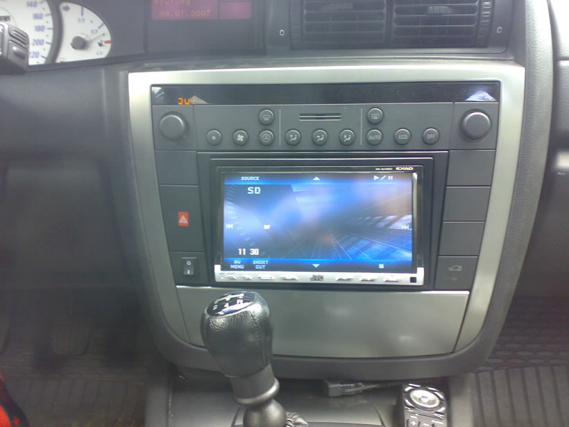

    Hab mein Radio am WE schon eingebaut. Leider ist der Rahmen noch nich da :) aber es ist schon mal reingepackt und hält so auch. Der rahmen kommt dann dieses WE mit rein. Aber ist extrem eng hinterm radio, da muss ich richtig schichten und drücken und hoffen, dass ich es richtig rein kriege. Wird wahrscheinlich ein ziemlicher Akt... Naja, Bilder kommen dann...
    EDIT 3:

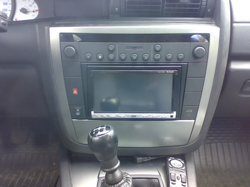

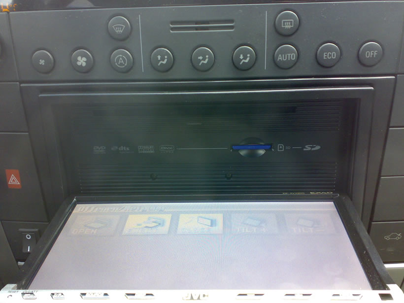

    So... Habs geschafft. Das Radio ist drin. Hab auch gleich noch ein paar Bilder angehängt. Der Rahmen passt ohne Probleme. Naja fast, man muss halt ein bisschen Fummel, aber es geht schon. Ist auch ziemlich eng fürs Radio, aber mit ein bisschen Drücken passt das schon!

  • #23
    @ Hans
    Das sieht ja schon mal echt super aus. :respekt:
    Wo hast du denn den Rahmen bestellt?
    Wie bist du mit dem Radio zufrieden?
