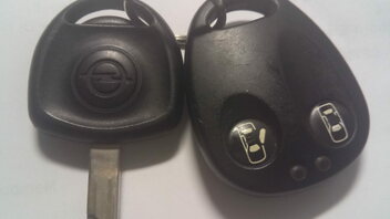

Ich habe aber andere "Hardware", Schlüssel und Fernbedienung sind bei mir 2 getrennte Teile:
Mein Schlüssel ist "nur" ein Schlüssel, ganz ohne irgendwelche Tasten. Zusätzlich dazu, in meinem Fall mit einem Ring verbunden, ist ein zweites, "beutelförmiges" Teil dabei, auf der Vorderseite 2 Tasten (eine macht AUF, die andere ZU).

 Ich vermute, dass Du eine Fernbedienung aus dem Zubehör hast, zumindest aber das Bedienteil, welches man dann auf Deinen Wagen angelernt hat. Denn ein zweigeteiltes System (Schlüssel und FB-Teil separat) ist mir aus der Serie nicht bekannt, man möge mich korrigieren, wenn ich falsch liege. Ungewöhnlich wäre dieses Vorgehen nicht, denn eine FB aus dem Zubehör ist deutlich günstiger als das Originalteil, derzeit ca. 150 Euro.Vielleicht stellst Du mal ein Bild (bzw. einen Link) davon hier ein. Dann können wir uns einen besseren Eindruck von der FB machen. Evtl. hat ja jemand auch solch ein Teil und kann Dir aus seinem Erfahrungsschatz helfen. Gruß Holger
			#14 Hallo Turoy, schau mal in diesen Thread: http://www.vectra-forum.eu/ope…tterie-fernbedienung.html Wenn Du herunter scrollst bis zum 6. Beitrag (angehängtes Bild), müsste das nicht Deine FB sein? Man sieht dort so etwas wie Verbreiterungen am Rand, d.h. Du kannst die beiden Gehäusehälften vorsichtig trennen. Das Bild als Vorlage genommen, erkennt man sogar die Positionen der Verbreiterungen und kann damit ohne Schaden die FB öffnen. Gruß Holger

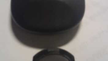

 Update:Nur Mut, aber mit Vorsicht, dann geht's auf. Ich hab vorsichtig zwei Fingernägel in die "Naht" geschoben, dann lässt der Deckel sich an der Schlüsselringaufnahme leicht anheben + herausschieben, und gibt dann, TAA-TAA, den Zugang zu einer CR2032 Batterie frei!
 Und nochwas, nix Zubehör, das ist die originale Infrarot Fernbedienung !Bild, leider bisserl unscharf (händieh):
