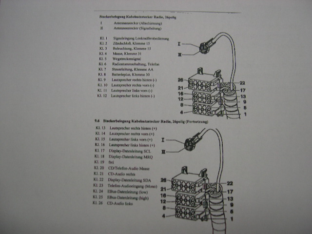

#3 Hi,
Also hab das gute stück jetzt mal ausbebaut
und hab von elektronik nicht soviel Ahnung,da sind die 3 anschlüsse drauf abgebildet,
mit dem der für die einzelnen Programme zuständig ist komm ich nicht
ganz klar:Wollte mir eigentlich eine Endstufe und einen Subwoofer anschließen?
edit: oder ist da schon irgendwo ein Verstärker (bose sound system),
wenn ja WO??Was beteuten diese Angaben des obersten steckers.
z.B. Tl+ / Tl-
hier das was ich brauche, nur brauche ich das für NCDC 2015
#4 Hi Resident,
beim Bose-Soundsystem solltest Du ja bereits ´n Verstärker und ´n Subwoofer drin haben.
Verstärker und Subwoofer findest Du beim Caravan warscheinlch hinten links oder rechts hinter der Kofferraumverkleidung.
Nutz doch mal die >>Suche<<, da wirst Du bestimmt fündig.
Vielleicht findest Du hier auch was über die Anschlussbelegung, sonst kann ich Dir nur raten beim freundlichen-CarHifi-Händler um die Ecke vorbeizuschauen.
Gruss Carsten

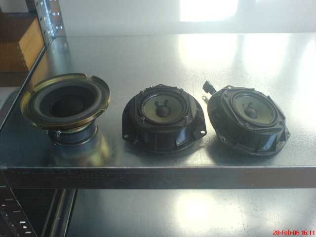

so ich hab jetz mal Sub und die Lautsprecher aus den
hinteren Türen rausgeholt.........,
aber seht selbst, das ist original Bose,
der Sub ist der linke....looool.Da muss ich unbedingt was machen, was habt ihr so in den hinteren Türen,
mit Bildern wäre nicht schlecht -
