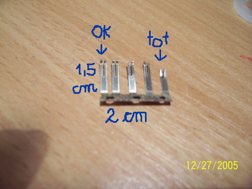

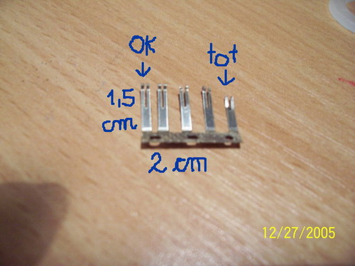

    bei mir haben die Ioden auch mal alle
    nur hatte ich ein Problem auf der Platte.
    Ich habs zwar ausgetauscht gegen ein gebrauchtes,
    und mir das alte aufgehoben.
    Kann ich an der Platte mit den Kontaktstreifen noch was reparieren?
    Habe mir das jetzt mal genauer angeschaut , bei mir waren die Kontaktstreifen auch verschlissen habe sie dann mit Silberpapier beklebt und es geht einbeinfrei. Mal schauen wie lange es hält.
    Mfg
    hallo erst ein Frohen neues!!!!!!!
    Wie ich habe es nicht verstanden wie du es geacht hast was hast du neu verlötet?, wie mit was he???
    Bitte erklärs mir. Gruß

    Hallo auch ein Frohes neues.
    Du siehts doch auf dem Bild die 5 Streifen die habe ich nur neu verlötet. Bin in einen Händyladen gegangen und habe dort diese Leiterbahnen bekommen sind in verschieden Händys verbaut (frage mich aber jetzt nicht wie die heissen) sind auch oben abgewinkelt so das sie sauber über die Leiterplatte Laufen und geht einbandfrei. Das war alles.
    Mfg
    Ach so jetzt weis ich auch , danke !!!
