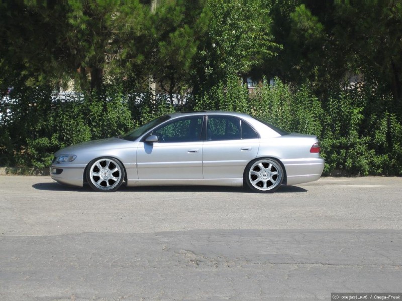

    aber ich hab mich eben gegen die Tomason entschieden,
    hab hier was gefunden wo Sie auf nem Omega drauf sind!!!
    Omega B mit 18" Tomason
    steht dem nicht ganz gut, geschmäcker sache halt :D
