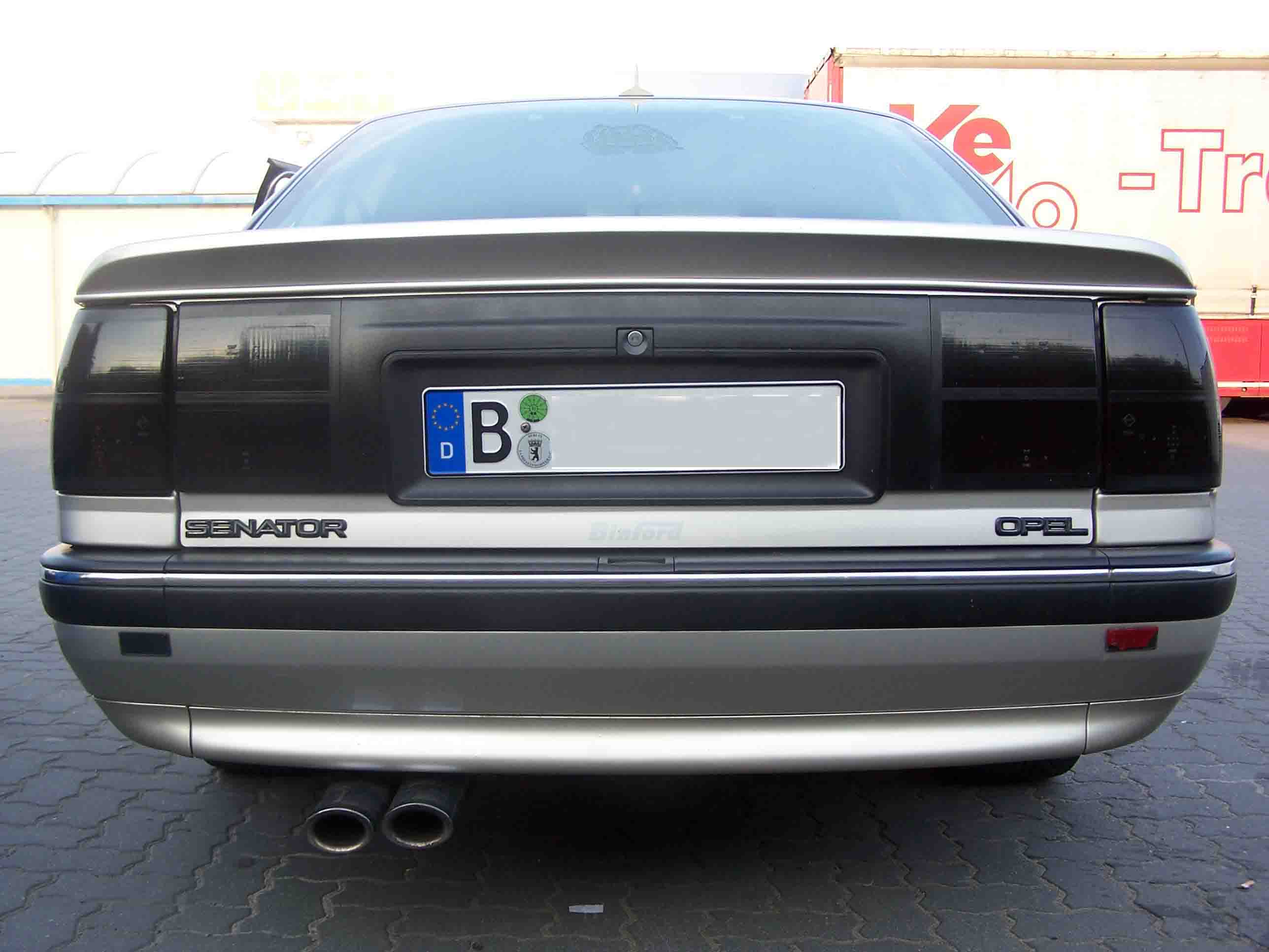

    Ne aber mal im ernst es gibt diese rückleuchten mit eintragung! Habe meine mal angebaut und was die Helligkeit angeht kann ich nur sagen das sie fast genauso hell sind wie meine Originalen. Muß sogar ehrlich sagen das man hiermit besser gesehen wird wenn man Blinkt oder ähnliches als mit den Originalen.
    das ist Esches Omega (der vom Titelbild vom Kalender).
