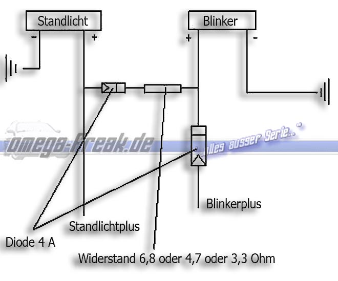

    die Schaltung, die es bei Ebay gibt, kannst du für ca.5 Euro nachbauen.
    Dafür brauchst du 4 Dioden, 2 Widerstände und ein bisschen Kabel.
    Für 2 Euro mehr bekommst du sogar noch ein passendes Gehäuse dafür.
    Die Teile gibt es bei Conrad Elektronik.

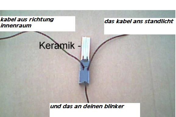

    Das Problem dieser Ebay Teile ist, das sie sehr viel Strom verbrauchen und sehr heiß werden.
    Eine Standlichtbirne verbrauch ca. 5 Watt, eine umgebaute Blinkerbirne verbraucht 5-7 Watt + ca 25 Watt für den Widerstand.
    6,8 Ohm : Leuchthelligkeit ca. 2 Watt (funzel)
    4,7 Ohm : Leuchthelligkeit ca. 5 Watt (org. Standlichthelligkeit)
    3,3 Ohm : Leuchthelligkeit ca. 10 Watt (rockt doll am Tag, aber der Blinker ist nicht mehr so gut zu sehen..)
    Stückliste:
    4x Lastwiderstand 3,3 - 6,8 Ohm (ich empfehle den 4,7 Ohm!)
    2x Diode 4A

    Hier mal die Schaltung die es bei Ebay zu kaufen gibt.
