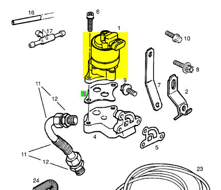

#6 Das hab Ich auch schon überlegt und hab mich auch schon in einigen Foren eingelesen, nur bin Ich mir noch nicht ganz klar wo Ich das Ding zumachen muss.
Hat einer ein Bild von der AGR, nur um sicher zu sein dass wir von der gleichen Stelle reden?
Ich hab leider keine Digicam, sonst würd Ich schnell eins machen. -
#9 Hi,
die Dichtung kostet ca. 3 €uro
Ist nur ne olle Blechscheibe.Das AGR ist das Teil, welches wenn du vor deinem Motor stehst.
Links in der nähe des Gaszuges steht.
Eine Leitung geht zum Krümmer und eine geht auf die Ansaugbrücke.Die Dichtung hat die Nr. 850423
