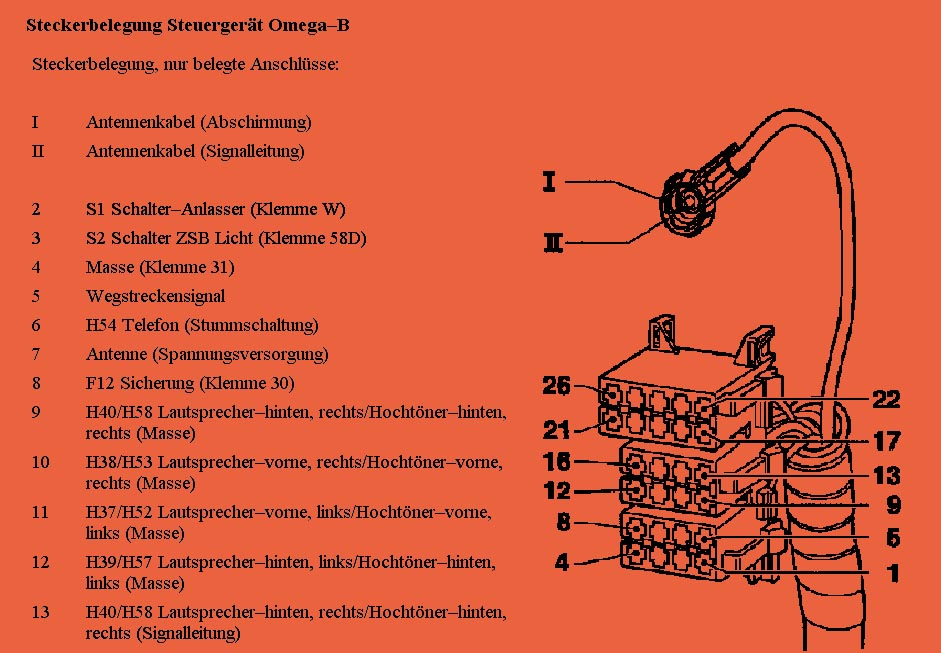

    Laut dem Plan müsste es die Sicherung 12 sein.
    Dein Problem mit den Kabel, würde ich so lösen.
    Einfach den großen Stecker in 3 einzelne Stecker Teilen (z.B. mit ner kleinen Säge trennen), dann ist es einfacher das Radio in den Schacht zu bekommen.
