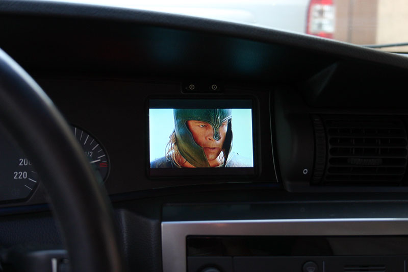

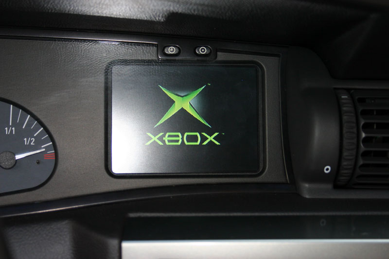

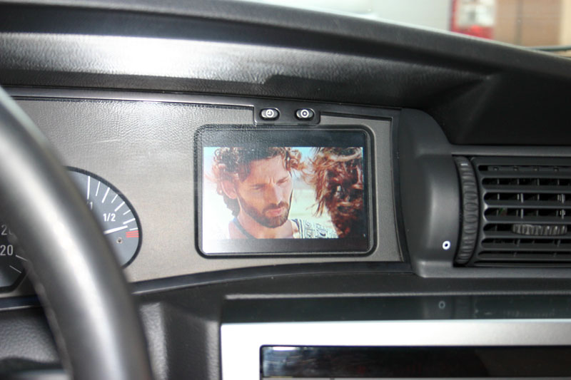

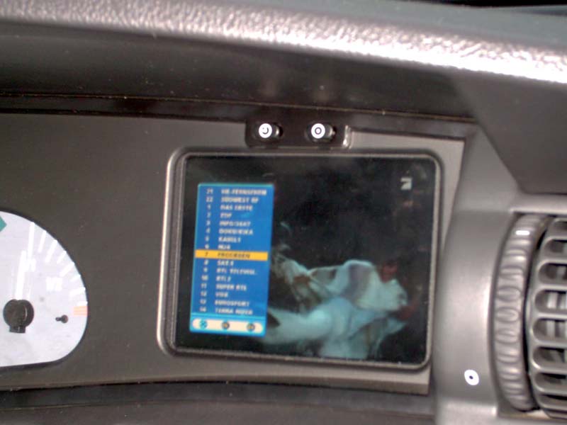

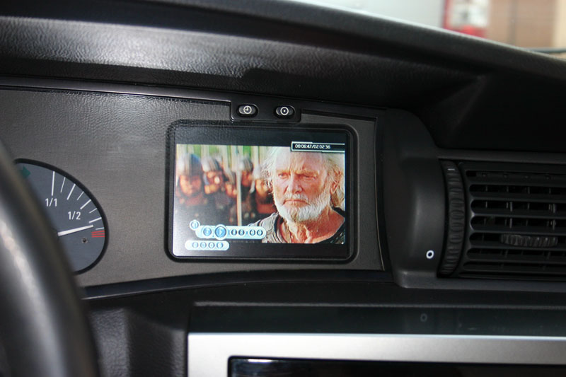

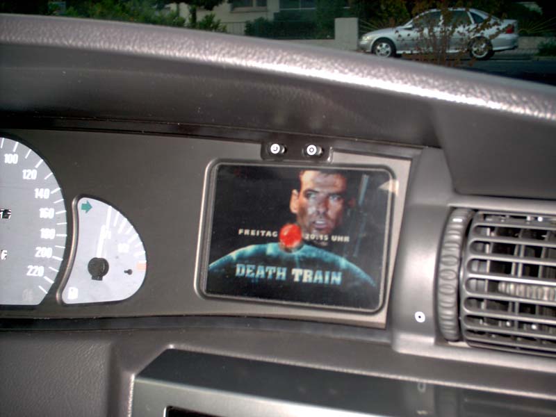

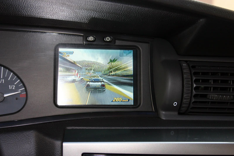

    also der clou an dem ganzen umbau ist, dass der monitor, der da zu sehen ist, das original CID vom ncdc2013 navi ist!!!
    es ist so umgebaut, dass alles andere auch noch läuft (navi, bordcomputer usw...) ich hab noch nen schalter verbaut, mit dem ich das display umschalten kann, vom externen anschluss zum normal betrieb...

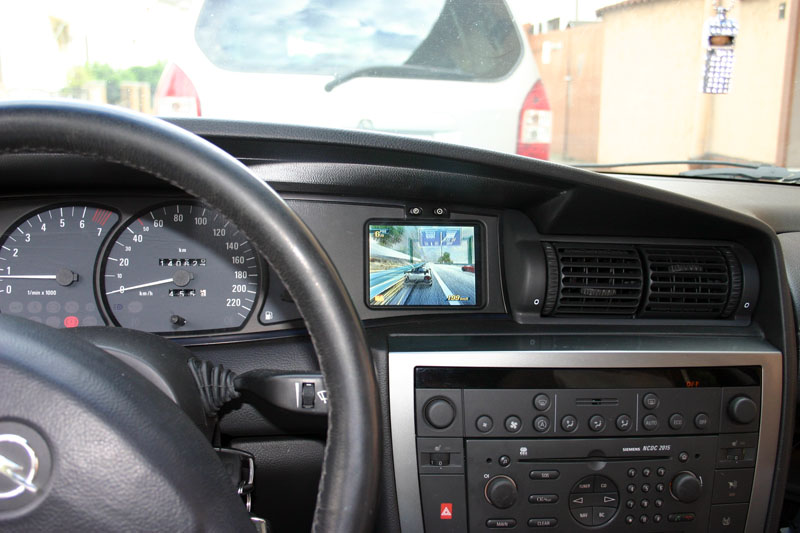

    es ist zwar recht klein, aber es reicht echt vollkommen aus!! außerdem war es mir wichtig, dass man von außen nicht sieht, was alles im auto drin ist. und mir persönlich gefallen diese tft-halter nicht, die man aufs cockpit klemmt...
    hier noch n paar bilder:
    Respekt... dachte bislang immer, das es auf dem originalen CID zu pixelig ist. Scheint aber nicht so zu sein!
    Wie hast Du das ganze denn umgesetzt...??? Denke mal, das es ausser mir noch den ein oder anderen gibt, den das auch interessiert! :]
    das original CID ist keineswegs zu pixelig...die auflösung ist echt super! als ich das das erste mal gesehen hab, war ich echt erstaunt!!
    das ganze funktioniert im grunde so:
    das CID verfügt über einen 2. RGB eingang. der wird aber von opel nicht benutzt und wurde auch nicht dafür vorgesehen, aber trotzdem ist dieser eingang vorhanden. hardwarekiller (fernsehtechniker meister!!) hat für diesen RGB-eingang eine platine entwickelt, mit der man den ansteuern kann. diese kleine platine wird in das CID verbaut und dann hat man nen 2. RGB-anschlussfür display. da kann man dann alles mögliche anschließen, was ein RGB-Signal rausgibt...(z.B. ne xbox)

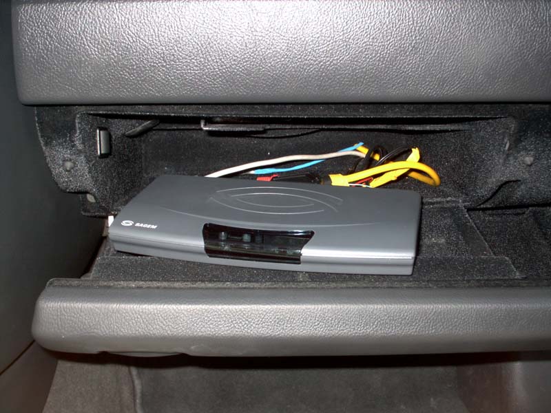

    Welchen dvbt-receiver hast du den benutzt, weil das sollte nämlich noch als nächstes bei mir rin kommen (( OKAY OKAY, FRAGE ERLEDIGT, HAB GERADE NOCHMAL NACHGEGUCKT :heiligenschein: ))

    der umbau ist nicht sooo kompliziert. man benötigt halt diese umschalt-platine vom hardwarekiller. dann receiver und xbox da anschließen und kabel schön sauber in die leisten verlegen...
