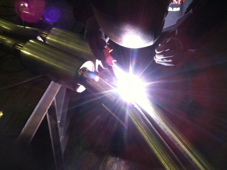

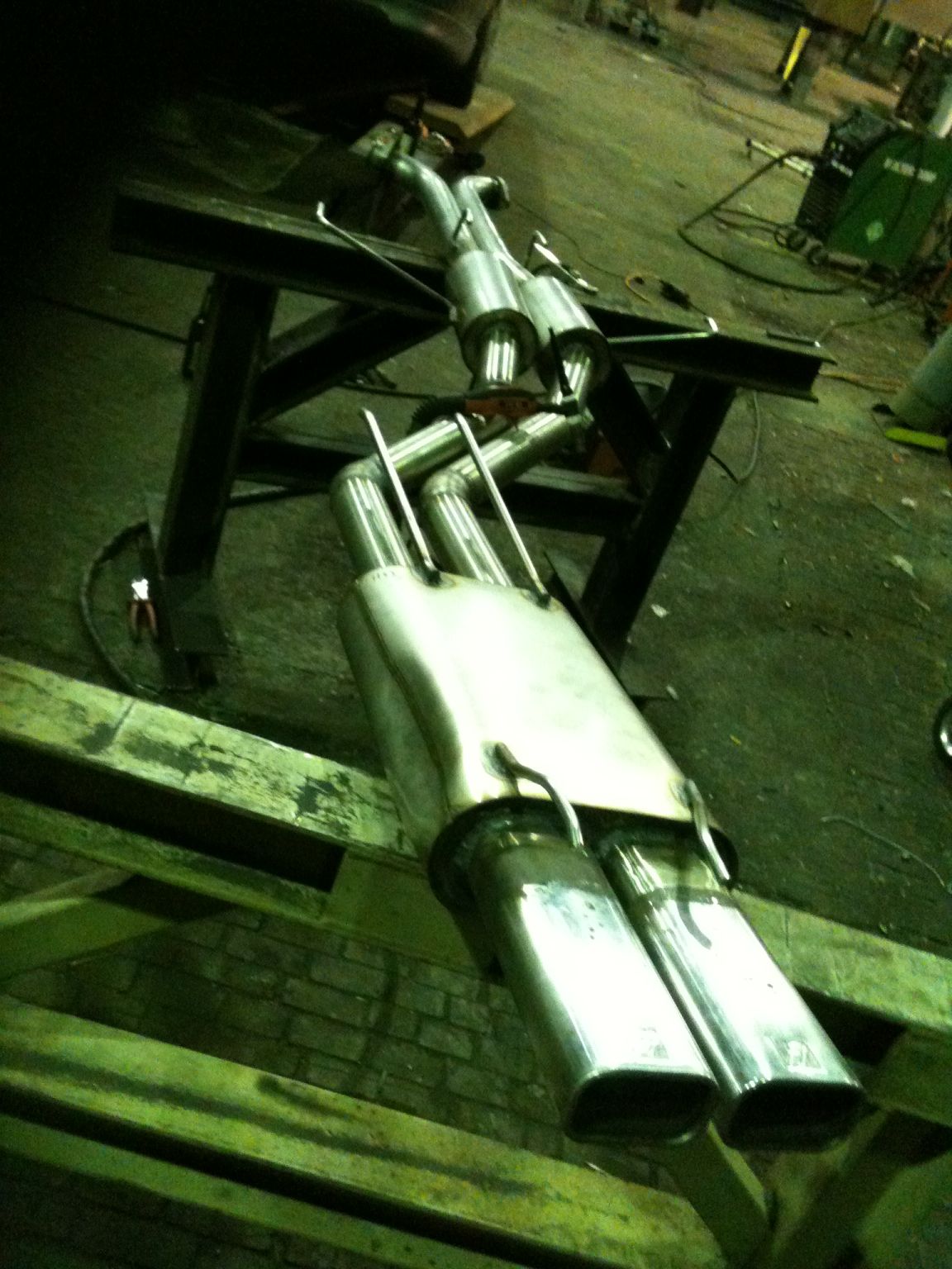

#16 Bau dir doch eine selbst. Hab mir ne zweiflutige Edelstahlanlage selbst gebaut.
mfG Stefan
