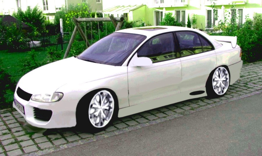

Hab gerade mal in Deine Gallerie gekuckt und festgestellt, das ich Dein Omi schon mal gefaket habe. -
