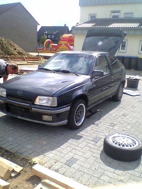

wir haben eben einen Kadett GSI abgeholt aber da gibts ein Problem was ich nicht verstehe
Das Digitaltacho läuft ganz normal wenn die Zündung an ist aber sobald der Motor gestartet wird, fällt es nach ca 2 Sekunden komplett aus
Es hört sich an als wenn irgendein Relais schaltet wenns aus geht? Hat einer ne Ahnung was das sein könnte? Ich hab davon absolut keinen Plan ![]()

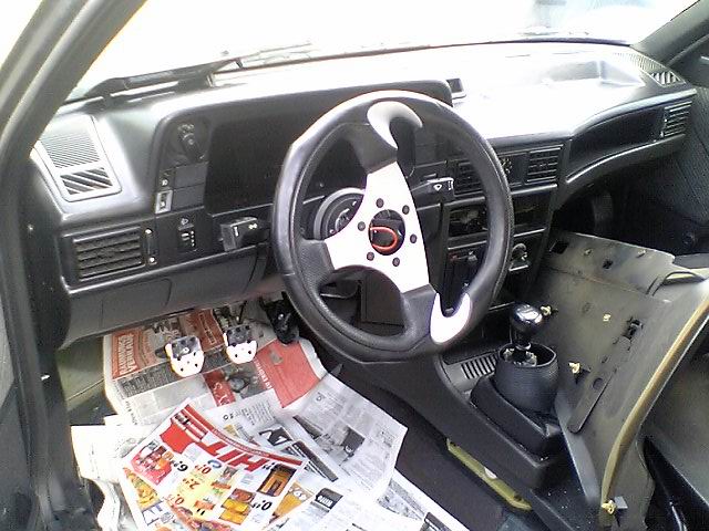

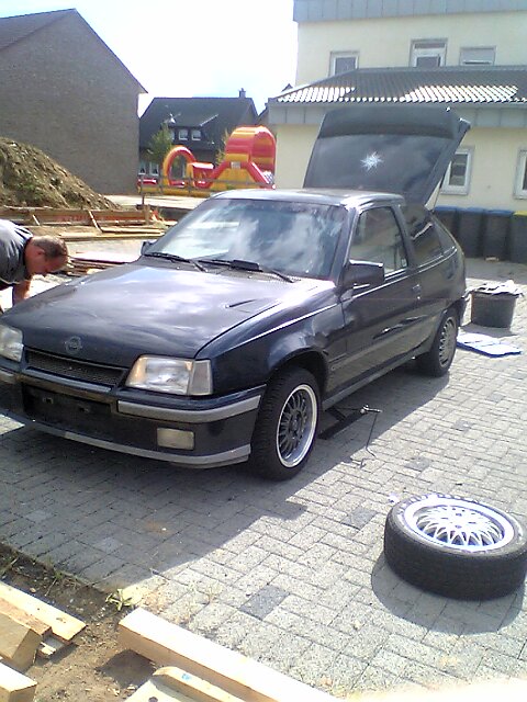

#2 Hat sich erledigt, die Batterie hatte nur 9Volt. Neue rein und es funzt wieder :] Hier mal ein paar Pics

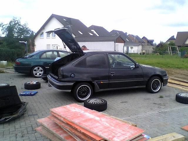

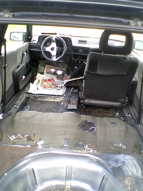

Der wird komplett leer geräumt und für den Nürburgring fertig gemacht
Kommt noch ein Konifahrwerk, zwei Vollschalen und Käfig rein- liegt alles schon im Keller. Alles was unötig ist fliegt raus- zwecks Gewichtsreduzierung

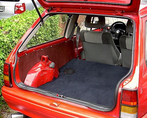

mein Corsa ist hinten komplett leer, auch Ersatzrad ist raus, stattdessen ist nur ne 19ner MDF Platte drinne, die seiten verkleidungen sind aus so dünnen kunstoff platten, ausser 2 Boxen im boden nix HiFi
und mit leeren tank muss man schon aufpassen trotz 7x14 et5 mit 195/45 TOYO erst recht bei Regen, mit vollem Tank ist es aber O.K :]
