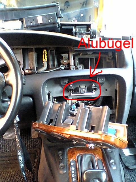

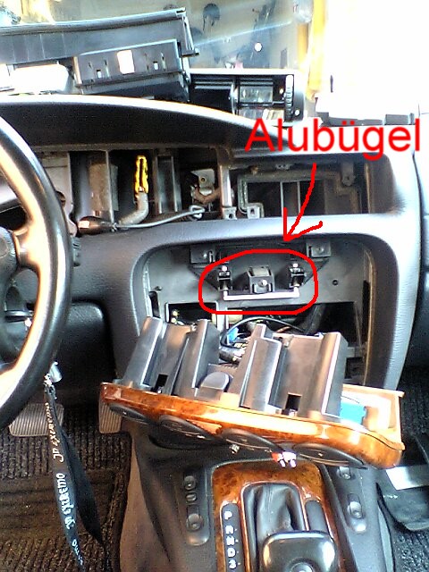

#5 aaalso: Aschenbecher aufmachen, in der Mitte vom Ascher quasi dahinter sitzt eine Schraube- die muss raus, dann den Aschenbecher komplett rausnehmen, links und rechts die zwei Schrauben raus, das Radio raus, in den Radioschacht greifen und oben im Schaft fühlt man einen Alubügel, den ziehen und die komplette Blende fällt nach vorne raus. Es sind insgesamt nur drei Schrauben, die Du rausdrehen mußt, dann Radio raus und dann halt den Bügel nach unten ziehen, fertig
