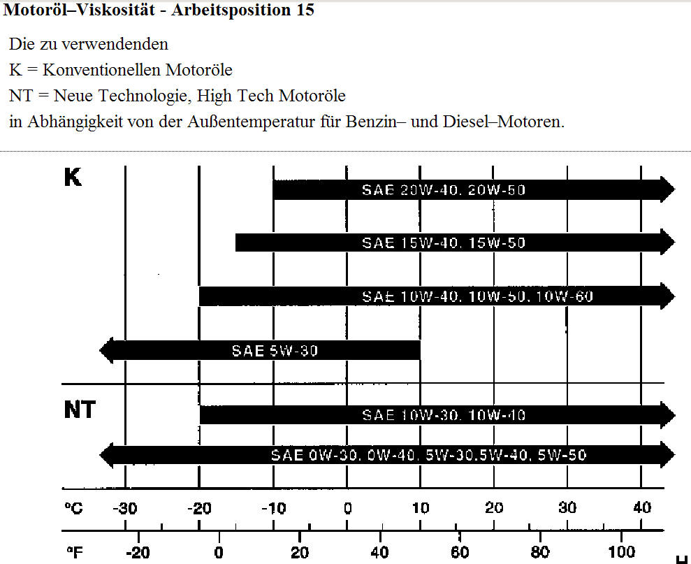

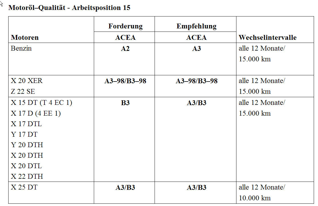

Also 5W40 Vollsynthetik.Für Opelmotoren gelten folgende Spezifikationen.
Ölqualität nach ACEA
A2/A3 bei Benzinmotoren
B2/B3 evtl. B4 bei DieselmotorenRest siehe Anhang.
Es braucht kein Opelmotor Teilsynthetik oder gar Vollsynthetik.
Der Händler verkauft es halt, weil es mehr in die Kasse bringt als bei Konventionellen Öl. -

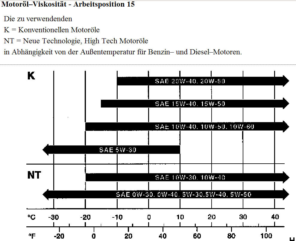

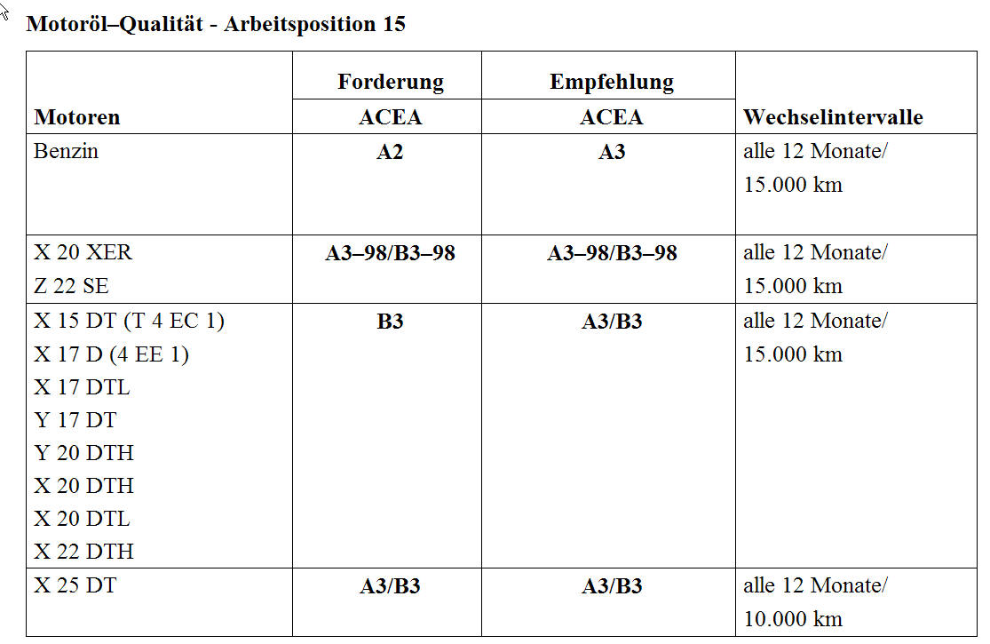

Hi,Für Opelmotoren gelten folgende Spezifikationen.
Der Händler verkauft es halt, weil es mehr in die Kasse bringt als bei Konventionellen Öl.Das ist schon richtig, brauchen tun sie es normalerweise nicht, aber für 20 Euro (5Liter) why not
... und wer einen "optimierten" Motor fährt, hat gerne ein paar Reserven :gruebel: -
