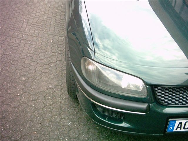

    hi micha , was meinst mit ganz nach aussen gestellt ?? meinst positiven sturz ??? das wäre aber nicht so dolle
    hab ihr ein detail pic auf dem rechner ?? denn wenn ich mir das so bei mir ankucke und dann noch 30mm mehr uiii da müsst ich wohl den kotflügel ausschneiden :D
    Peter

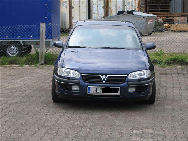

    hallo cruiser...
    also bei 9" und ner ET von 35 musst du 5mm platten fahren....
    habe ja auch 9X... und ET35 mit 5mm spurplatten.... und da ist jetzt ausreichend platz zu dem bein und der bremse....
