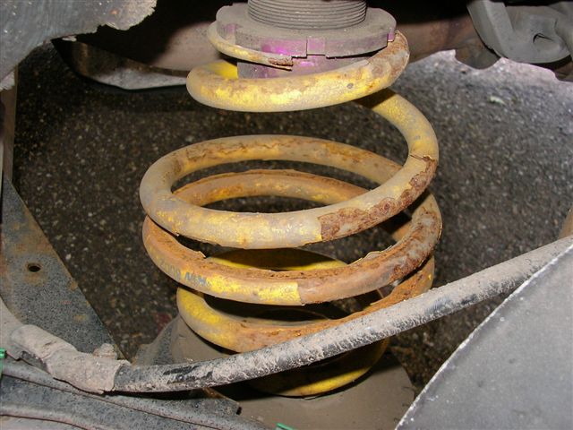

    sollte jemanden auch mal ein KW Gewindefederteller brechen gibt es für 20€ /Stk. Ersatz zzgl. Versand.
    habe mal ein Pic einer KW feder, die seid 3 jahre im Passat verbaut ist, gemacht, seht euch das Bild von Toni und das an, so viel zum Thema KW qualität --- schade das H&R kein's für'n Omega macht.
    omega-cruiser
  • #28
    das ist ja mal übel !!! 8o
    meine 13 jahren alten Original Federn sehen gegen die ja noch neu aus!
    sowas sollte man dennen bei KW auf den Tisch schmeißen und noch dazu ein Häufchen daneben setzen ;)
    V6 CRuiSeR
  • #29
