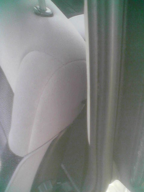

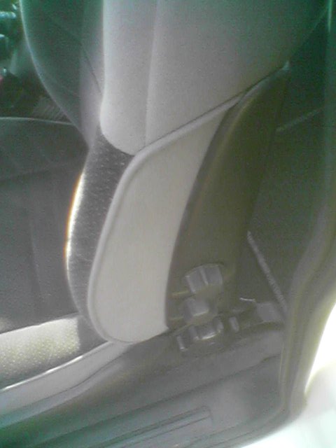

#12 Ich habe gerade auch mal bei Autoscout durchgeguckt.
Da gibt es wirklich leute, die dabei schreiben mit Seitenairbag, aber wenn mann dann auf den Bildern guckt sieht mann, das die Sitze keinen haben.edit
hier mal der Text von Opel zum SeitenairbagIm Vectra-B und Omega-B kommt im Modelljahr '97 ein neuentwickeltes Seiten-Airbag-System für
Fahrer- und Beifahrer zum Einsatz. Die Module des Seiten-Airbags entsprechen dem des im
Vectra-B für Fahrer- und Beifahrer eingeführten Hybrid-Systems (Front-Airbags).
Die Seiten-Airbags bieten zusätzlichen Schutz bei Seitenaufprall-Unfällen. Seiten-Airbag-System,
Front-Airbag-System (Fahrer- und Beifahrer-Airbag) sowie das pyrotechnische
Gurtschloßstraffer-System sind gemeinsam an ein neues Steuergerät angeschlossen.
Die Auslösung eines Seiten-Airbags geschieht nur bei einem Seitenaufprall-Unfall auf der jeweiligen
Aufprallseite, unabhängig von der Gurtschloßstraffer- bzw. Front-Airbag-Auslösung.Vor ´97 gab es bei Opel keine Seitenairbags
