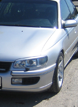

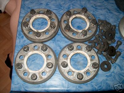

so habe eben dieses adaptersystem von RH (siehe anhang)
bei ibäy ersteigert, es ist ein adaptersystem von 5x110 auf 5x112somit habe ich gleichzeitig auch spurverbreiterung
es sind 2x 20mm und 2x 25mm platten!
ich hoffe nur das ich mit et15 vorne auskomme ohne zu ziehen!mit meinen alten steinmetz et25 sah es
so aus vorne (siehe anhang)also wenn ich die kanten umlegen lasse
müssten die doch locker drunter passen
mit et15 oder?und wo könnte ich das gutachten für die platten finden?
bei http://www.rh-alurad.de gibt es nur für felgen gutachten.was mich nur stutzig macht ist das die adapterplatten
keine mittenzentrierung haben, hat denn jede
spurverbreiterung seine mittenzentrierung oder
spielt es doch nicht so eine grosse rolle?MfG...Özer
