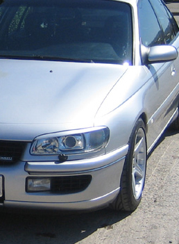

regulieren, dafür hat man ebenfalls die versicherungso habe eben dieses adaptersystem von RH (siehe anhang)
bei ibäy ersteigert, es ist ein adaptersystem von 5x110 auf 5x112somit habe ich gleichzeitig auch spurverbreiterung
es sind 2x 20mm und 2x 25mm platten!
ich hoffe nur das ich mit et15 vorne auskomme ohne zu ziehen!mit meinen alten steinmetz et25 sah es
so aus vorne (siehe anhang)also wenn ich die kanten umlegen lasse
müssten die doch locker drunter passen
